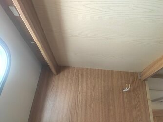

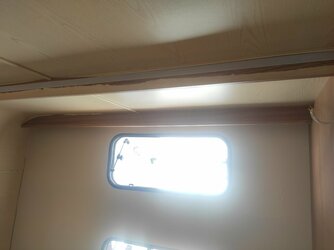

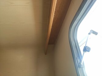

Hola, no he utilizado nunca un foro, así que no sé si lo estaré haciendo bien, ni si este foro aún está operativo...
Mi consulta es si alguien sabe si se puede quitar esta tablita que hay a modo de viga en el techo de la parte de las literas de una Moncayo 480. Estoy rehaciendo las literas porque había humedad y quedaría más espacioso si puedo quitar ese tablero, pero no se que función tiene, si sirve de refuerzo de la estructura... A ver si lo quito y la lío... 😅

En mi Moncayo esa madera es para las cortinas, no tiene ninguna función más, todas las paredes y maderas ayudan a la rigidez de la estructura, pero no creo que haya problema por quitar esa

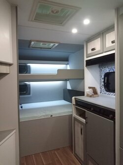

Como te dice J.Lopez, en la Moncayo es una cornisa para poner las guías de las.cortinas, yo en la.mia las dejé para ocultar las tiras ledIMG_20220807_232252_418.jpg
