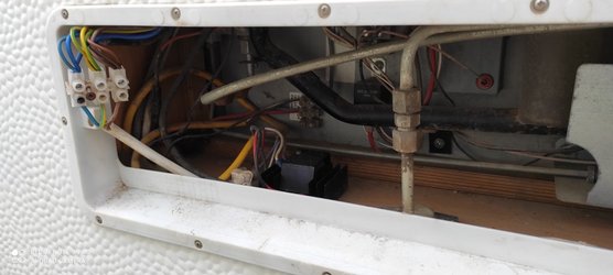

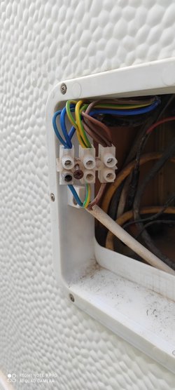

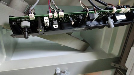

Tengo una tango 495 y resulta q tengo un problema con el frigorífico dometic. Tengo la caravana conectada a red eléctrica y con el frigorifico apagado en la ruleta puesto a cero enfria y congela todo lo q haya dentro.
sabeis a q puede ser debido???
muchas gracias!!!
Se ha podido romper internamente el mando y aunque lo giras, no cierra el circuito de la placa, abre la rejilla inferior y desconecta el frigorífico del enchufe y listo... es un problema conocido, no tienes más que usar el buscador para verlo.
