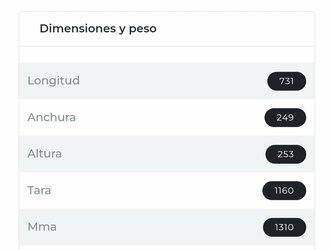

Si pudiese... Pero el mecánico no me puede poner el enganche esta semana y subo a valencia a verla el viernes...Una Tango 495 es enorme y pesa bastante más que lo que pone en su ficha.
En realidad, por dimensiones, esa caravana se correspondería más con una 560, y teniendo en cuenta su anchura, casi 2 metros y medio, el peso real está muy por encima de los menos de 1200 kilos que decía el fabricante en su día.
