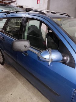

Tengo un juego de retrovisores para autocaravana de esos universales y no quedan bien fijos, por lo que tengo que ajustarlos cada pocos kilómetros. ¿Hay algún truco para fijarlos de forma más sólida?
Tambien Universales, los aseguro rodeando todo el conjunto con Cinta Aislante apretaica y no se mueven.

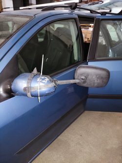

Hola, he estado probando y le voy a poner unas bridas. La verdad es que queda bastante sólido y apenas vibra. Además fácil de poner y quitar. En otra ocasión le puse cinta americana y me fué peor, de hecho aun tengo parte de la cinta pegada en el retrovisor y da más lata el ponerla y quitarla que las bridas. Otra opción buena creo que sería poner unas bridas/cintas elásticas, pero no las he tenido a mano para probar.
Ese lo tienes muy jodio, para evitar las vibraciones. Tiene mucho brazo, para asegurarlo desde el vertice. A mi me sale bien porque lo apreto contra el del coche. Lo de elasticos, en vez de cinta aislante, lo probe en su dia, pero fue inviable porque saltaban durante la marcha.
Ver el archivos adjunto 4133061Ver el archivos adjunto 4133062
Yo tengo esos mismos y a mí no se me aflojan y creo que es porque los espejos de mi coche no son picudos como los tuyos y los 3 enganches entran perfectos por el borde y a la misma distancia tanto el de arriba como el de abajo con respecto al del centro
