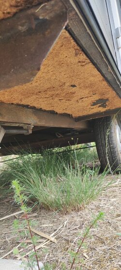

Hola, soy nueva por aqui y he visto algun hilo del tema pero no me aclaro, resulta que tengo una caravana y los bajos estan así (adjunto fotos) el centro esta bien pero todo el alrededor está así.
Que solución podria ponerle?
Aupa paulatinamentt ! cuanto eres de manitas? asi a simple foto, esa caravana tiene el suelo para cambiar, esta oxidado el txasis...tienes trabajo, pegale una buena revision de todo antes que nada, frenos ruedas...

Hola! bastante manitas, la hemos arreglado entera por dentro y esta perfecta, pero el suelo nos viene fallando.. que crees que podria hacer para mejorar el suelo y chasis? gracias
pues desde la certeza relativa que da foto, si el suelo falla cortar todo lo que este podrido y sustituirlobajos por madera nueva, tratandola con pintura indicada para ello, con el chasis, lijar, quitar oxido y pintar igualmente, hay hilos por aqui de personas que han hecho grandes trabajos

pues desde la certeza relativa que da foto, si el suelo falla cortar todo lo que este podrido y sustituirlo por madera nueva, tratandola con pintura indicada para ello, con el chasis, lijar quitar oxido
pero entiendo que para eso deberia de desmontarla por dentro? no habria otra manera posible de hacer que soporte lo que está? osea el centro esta perfecto y no tiene humedad, osea por dentro esta bien, y al suelo interior no ha llegado. Gracias por las respuestas
De momento el aglomerado lo tienes que quitar, en el suelo se pone contrachapado, en la mía era de 6mm, y entre la parte de dentro y la de fuera hay unos listones de madera de verdad, cuando quites el aglomerado ese verás realmente lo que hay, porque eso es una ñapa que ha hecho alguien, si los listones de madera están bien estás salvado, si no, te va ha tocar desmontar por dentro, yo tuve que quitar una buena parte del suelo, se veía el chasis desde dentro y la calle, mis hijas se metían en la caravana por ahí.

si no me equivoco solo es aglomerado, no hay nada debajo. Creo q va a ser más grave de lo que me esperaba y más trabajoso. Veremos a ver como podemos solucionarlo
yo empezaria por buscar la esquina que peor veas, coger el toro por los cuernos...poco a poco con paciencia, haber que hay, suerte
Hola: inspecciona en un hueco pequeño en una esquina y averigua lo que hay, aglomerado, porexpan o similar y el piso por dentro. Es para saber con lo que te vas a encontrar. La pena es que ese aglomerado, si está puesto por el dueño anterior que no sea el fenólico. El aglomerado fenólico aguanta bien la humedad aunque de todas formas hay que darle pintura bituminosa tipo WYK, por ejemplo.
Pero lo primero, ver lo que hay para obrar en consecuencia. Saludos y suerte con la ñapa.
