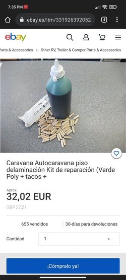

Buenos días. He comprado una caravana con algo de tiempo y solamente por unas pequeñas partes. Coincidentes con la zona de transito, están un poco blandas. He mirado todo el suelo y descarto la humedad casi al 100%. Pero soy muy pejigueras y aprovechando que quiero cambiar el suelo por vinílico,,,me gustaría repararlo con resina. He visto por aquí algunas, pero se vende en paginas inglesas. Alguien me podría decir alguna que vaya bien y se pueda comprar online.....gracias .
¿A que tipo de resina te refieres?, ¿Vas a reparar la madera húmeda o podrida con resina epoxi?.... ¿No será más fácil y barato sustituir la madera contrachapada podrida, por una nueva madera contrachapada?.
Hola Jose Luis. Gracias por contestar. No está humeda ni podrida... está un poco cedida o como dicen por ahí, delaminada. Suongo que el corcho interior se ha comprimido y se ha despegado de la capa superior dejando un hueco que se comprime cuando pisas dando el efecto esponjoso y molesto. Hay tutoriales que muestran como haciendo unos agujeros al suelo cada 10 cm e insertando con una jeringuilla el epoxi... éste se mete entre las capas dándole rigidez. No sé si me he explicado.....Este lo recomendó un compañero del foro, pero no se puede comprar...no hay envio a España.

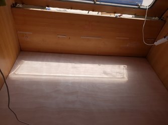

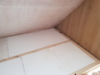

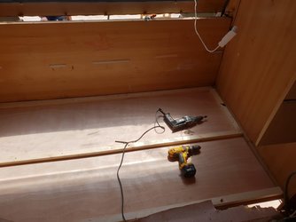

El suelo es contrachapado de al memos 6 mm, si cede al pisar es porque está roto, podrido o húmedo, tenga o no poliestireno debajo.... si vas a poner suelo nuevo, osea el vinilo, corta el contrachapado estropeado, cambia si es necesario el poliestireno expandido, este por hacer cámara de aire que es su función y vuelve a poner un contrachapado nuevo de igual grosor, si ventilas adecuadamente y mantienes deshumificadores en invierno, la reparación será de por vida de la caravana.
P.d. los suelos reblandecida son causa de humedad, condensación y mala ventilación, he entrado en cientos de caravanas con el suelo blando y que sabemos perfectamente porque es, porque también he entrado en caravanas bien tratadas y ventiladas, con más de 25 años y tenían el suelo más firme que la mía cuando era nueva.... Pero siempre puedes intentar buscar esos botes de resina. Pero yo lo tengo claro.
Si lo quieres hacer de la otra manera, que por cierto es poliestireno sin expandir, mira a ver si este te lo manda. -> Pennine Green Polyurethane One Shot Adhesive Caravan Floor Delamination Repair Kit for sale online | eBay
Proceso....
Cortar el contrachapado que está en malas condiciones hasta una zona sana, con la ayuda de una sierra circular y calando 5 o 6 mm máximo.
Sustituir si es necesario el poliestireno.
Reponer con contrachapado nuevo, pegar y sellar los juntas con masilla MS y sobre el poliestireno con pegamento especial.
Ya tienes un suelo nuevo, al que puedes poner el acabado que quieras y si lo mantienes bien, durará más que el resto de la caravana.
Pero es solo mi opinión.
