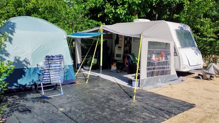

Yo tengo uno grande verde fino que no deja pasar la tierra y se puede barrer y fregar bien.
En los camping de mi zona (Alicante) la gente tiene forrada la parcela con esos suelos y son extranjeros que están fijos.
Los venden en el mismo camping y los operarios del camping te lo instalan ellos si no quieres marearte.
Y lo gasto hasta para irme de viaje, lo puedes doblar en dos para ponerlo si quieres y cuando pones privacy no se manchan los faldones de tierra.

Yo también tengo suelo de bolón, pero a mi mujer no le gustaba desde el principio, y me ha terminado por convencer a mí de que es incomoda de poner y no da ninguna ventaja, así que ahora pongo malla antihierba, pero de la negra que compré por internet

Yo uso los 2 tipos de suelos que hay aqui. En funcion de los diad y el tiempo
No suelo hacer trmporadad, pero para evitar condensacion, ninguno de los 2.
El antihierbas va bien para parcelas de arena, turba.... Mas que nada para tener una zona "limpia", sobre todo con peques.
La otra, la azul, tiene un tacto mas agradable, y si la pongo para suelo de toldo playero.
Pero si tienes avance, la humedad del suelo tiende a subir, y un suelo impermeable haciendo de barrera es lo mejor.
Si la dejas de temporada larga, hay montajes mas complicados con palets y tal para evitar el agua, etc. Pero de eso no tengo mucha idea.

Ver el archivos adjunto 4148624

Hola cómo se llama ese suelo? gracias
Es como el de la foto que ha puesto Angus. Se barre y se friega y queda impecable.
Yo tengo dos, los he comprado en el camping Marjal de Guardamar ahora Alania y los tenían en varias medidas.
Viéndolo en la foto lo puedes buscar por internet. Es rafia
