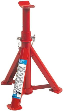

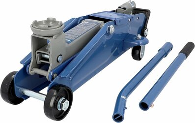

En mi caso dejo la caravana fija y con un gato de patin, levanto la caravana por la parte de la rueda. Añado la borriqueta y bajo suavemente el gato. Repito la operacion en el lado contrario. Luego nivelo con las patas estabilizadoras. El resultado es un suelo firme y nivelado. No parece que subas a una caravana, porque no se mueve nada. Lo mejor son las ruedas y los amortiguadores que no sufren.
He visto caravanas que les quitan las ruedas. No hagais eso nunca, porque nunca se sabe cuando tienes que moverla, incluso si esta fija en un camping.
El gato y las borriquetas que uso son estas:
Otra cosa, hay gomas especiales para poner en la cabeza del patin, pero yo utilizo un tablon de madera que apoya sobre el chasis y me funciona muy bien.
