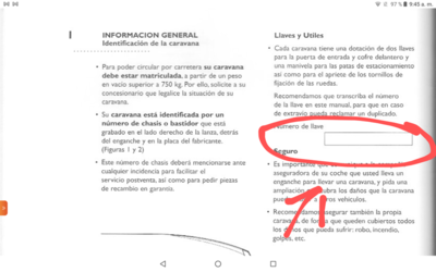

Con el número de llave, el distribuidor te venderá una copia

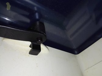

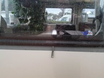

A lo mejor lo podrias ahorrar. En la mia es imposible abrir desde fuera el resbalon de la cerradura, ya que al abrir pa fuera, va al reves que la de casa. En cambio, entrar por una ventana abriendola desde el exterior, es facilisimo. Y eso con una cucharilla, con una fina pletina, curvada hacia el cierre. De Cine.
Es un fallo en CV, eso se evitaria, si como en los de la Claraboya, se tuviera que pulsar seguro para poder abrir los cierres.

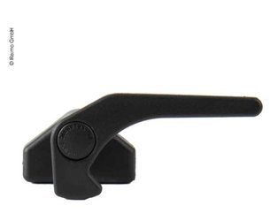

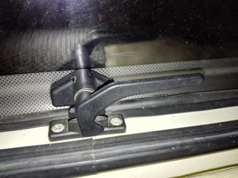

En mi caravana esos pestillos llevan un pulsador y para poder abrir se debe pulsar.
Eso es lo bueno y lo impide. En la mia solo los tiene en los de la Claraboya.
