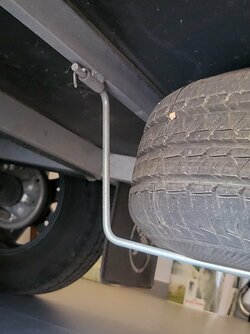

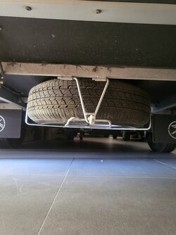

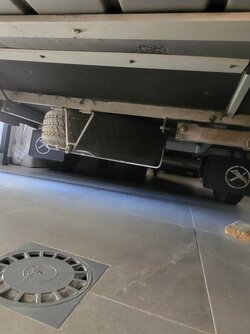

Esto también lo pensé , pero ahora no te toca en suelo ? , según que campings para entrar en las parcelas hay un pequeño escalón , o según qué sitios , si no has tenido problemas , me alegro que lo solucionaras así . Yo tenía la caravana que por culpa del enganche tenía el culo bajo y me rascaba en según que sitio , ahora me han puesto el cuello de la bola más corto y llevo la caravana más recta y no tengo ese problema . Saludos
No pega , alguna rascadita en la parte donde va el candado y para de contar , todas las eriba touring la llevan hay de origen , creo que alguna he visto en la culera como los TT pero será opcional o capricho del dueño.
Por lo que veo en las fotos no la llevas atrás ,atrás , esto puede ayudar que no toque en según qué sitios , el miércoles cojo la
Caravana y voy a mirármelo bien y tomar medidas ,llevarla debajo de la cama te quita mucho espacio en ese buen cofre .
Mi caravana es de 1350 kg de MMA, llevo pasados 100 kg en circulación. Por otra parte, tengo pendiente colocarle la rueda de repuesto y un portabicis en lanza para dos bicicletas eléctricas, así que no acaban de salirme las cuentas.
Perdonad , pero pensaba que estábamos hablando de una caravana hobby , no me había dado cuenta que eras otro compañero , gracias por dar ideas , pero creo que las Merivas son más altas del suelo , pero eso no quita que mire haber como me quedaría la rueda como tú la has puesto , lo miraré lo más hacia dentro que pueda para que no toque el culo , ya os lo comentaré como lo veo . Gracias .
