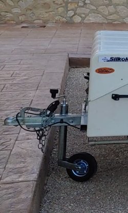

Este verano mi vecino venía con una comanche y recuerso que era una barra con el enganche, no lleva ese tipo que es más de caravana, atornillado a perfiles. Es posible que sea desmontable.
Pongo una foto que me mando un amigo de su comanche recortando para que se vea el detalle... aunque sin verlo de cerca no sabría secir.
Si es tornillería no es conveniente pues no está preparado para ese tute y los aprietes van con dinamométrica salvo que se tenga experiencia. Como dice Carlos esa tornillería no se reutiliza, al menos las tuercas hay que sustituirlas...
Los Montanas más antiguos creo que tenían lanza recta, y luego pasaron a "uve". El que tuve yo era de 2005 y era en uve.
En la imagen de los soportes se ve un poco cómo es el bastidor. Es posible que se pueda desmontar, pero diría que no como operativa habitual, y si acaso, cambiando tornillería y controlando pares de apriete.
