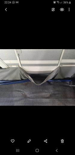

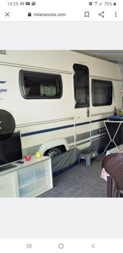

Otra vez yo lo siento! Pero tengo el dilema de como poner o como solucionar el faldon en la altura de la puerta como veis queda fatal y no tengo idea de cómo ponerlo, así es como lo tenían antes los otros propietarios , podréis darme alguna solución? Gracias

Muchas gracias por todos vuestros comentarios , la verdad que yo también pienso que esta muy arriba esas guías y lo normal seria que estuvieran abajo y alineada todas, decir que debajo de la puerta tiene guia también y tiene colocado un trozo por eso queda suelto y con bolsa y raro en esa zona (decir que los dueños lo tenían así puesto) y la opción de cortarlo en tres esta bien pero no pasará aire por los empalmes? Y como los empalmo o no es necesario ?
Tiene puesto un faldon de punta a punta y lógicamente queda asi de mal y en la guía de la puerta tiene puesto un trozo de 60cm mas o menos de otro faldon por eso cuando llegas a la puerta queda esa cosa rara por eso mi pregunta y siendo novato , eso va así? Y soluciones?
