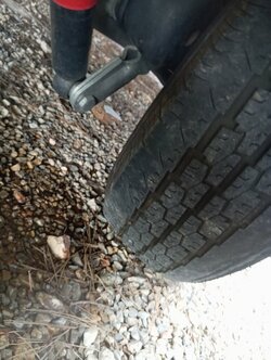

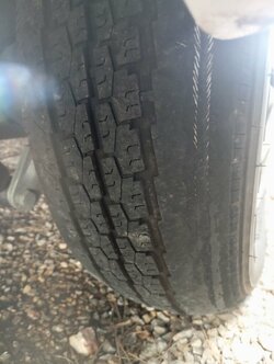

Yo las últimas las he puesto en un Rodi de camiones unas Maxxis. La del 2007 es como sino llevaras nada. La Bambina que compramos llevaba una de recambio en la parte de abajo tirabas de la banda de rodadura y te quedabas con ella en la mano.
Y quién te las monta? No te puedo ayudar entonces.
¿Y él sabe que va por la vida así...?
Con ese poco tiempo y si la del otro lado está igual todo apunta a una alergia a mancharse desenroscando los tapones para inflarlas con un mínimo halo de aire.
Dudo que haga ni el gesto de ver el flanco del neumático. Siempre la he visto bajan de presión.
