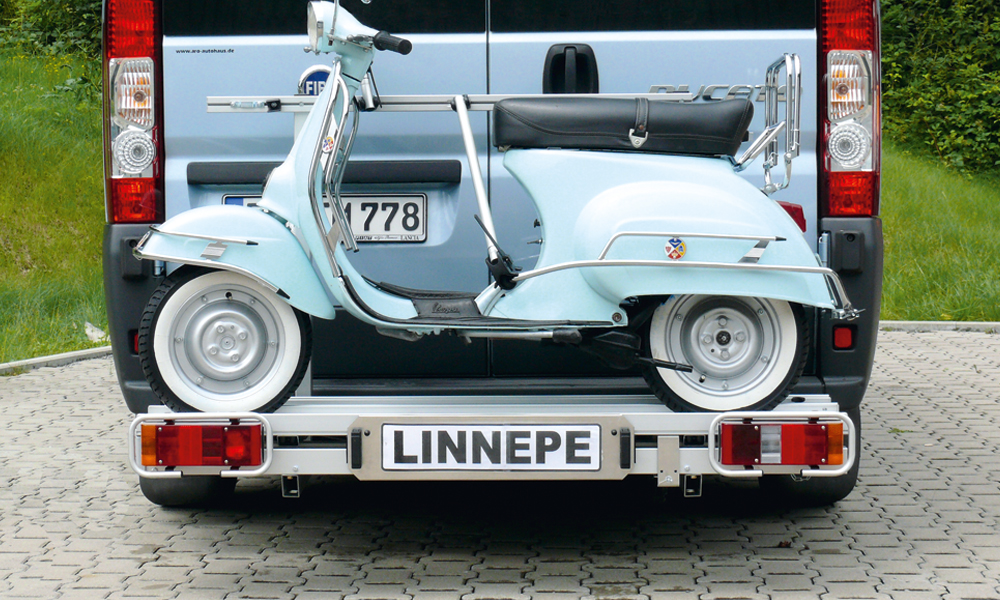

Aqui tienes varias soluciones, los hay tambien para dentro de garajes grandes

DM4 es fácil pregunta sobre el estabilizador , lo que digo es que si no tiene el remolque aun puede optar por un portamos, ya se que pregunta por lo primero, yo solo le doy una opción por si no tiene el remolque
