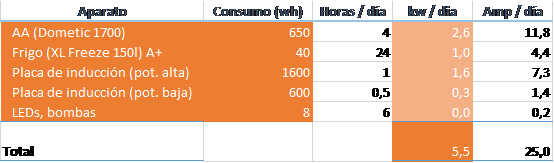

ando buscando una estancia para el mes de junio, y en el camping me dicen que la electricidad me la cobran aparte, según Kws consumidos
Para estimar cuánto me supondrá esto, he intentado hacer una aproximación. En la tabla adjunta os muestro mis cábalas. Tras mucho leer e indagar, liarme y desliarme, he conseguido aproximar los consumos. Mi gran duda gira en torno al consumo del frigo, un XL Freeze de Caravalair, que funcionaría en junio, sí, pero en zona de montaña. Lo he fijado en 40w/h, 1kw al día. ¿Es fiable o me equivoco sobremanera?
Si estoy en lo cierto, me sale un consumo de 5,5 kw/día, muy parecido a un apunte de un compañero forero (hablaba de 37,5 kw en 7 días). En euros, sale a unos 3€/día. A modo de curiosidad, en este camping la tarifa para este junio es 0,5414 €/kw. Por lo que he podido averiguar, de las más altas.

Sólo como curiosidad, quizá tendrías que bajar un poco el consumo de la nevera; no está todo el día el compresor funcionando, sólo cuando la temperatura interior lo requiere. Yo ahí sólo le pondría 12horas de funcionamiento al dia....

En cuanto a bajar las horas de funcionamiento de la nevera a 12h, entiendo que las medias de consumo que se publican tienen en cuenta este hecho.
En foros de AC hablan de ¡3 amperios/hora! Pero no me encaja, y a la hora de convertirlo a Kwh es cuando me pierdo.
Sí se que la nevera es A+, así que opté por consultar el consumo medio anual de un aparato de estas características (322 kwh al año), y a partir de ahí asumí un consumo de un 1kwh/día.

Y, tal como te indican, el consumo de la nevera de compresion seguro que es menor porque no gasta 40W de forma continuada sino cuando el motor está en marcha, pero bueno, mejor hacer los calculos por exceso.

dejé pendiente en qué acababa la película. Por si a alguien le sirve de ayuda, allá va:
Al final nos han cobrado algo menos de 18 euros de luz, que a 0.54 €/kw, me sale un consumo de unos 33kw durante la estancia.
Eso sí, aunque ha sido un mes de estancia, sólo han caído 10 pernoctas. Esto es, el frigo (de compresor) sí ha estado conectado todo el mes, pero lo hemos trasteado sólo 11 días (en ambiente serrano), al igual que el resto de aparatos: placa para cocinar, leds y poco más. De hecho, con el fresco que ha hecho, ni siquiera hemos utilizado el AA.
