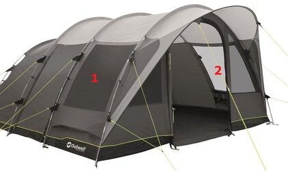

Estuvimos hace un par de semanas de camping y tuvimos una buena tormenta de verano, con granizada incluida. La tienda, Outwell Lawndale 500, aguantó el tipo salvo en el sellado de las ventanas laterales. Por algún lado, que tendremos que localizar en la próxima estancia, se filtró mucho agua al interior en ambas ventanas (está una en cada lado). Afortunadamente, las "cortinillas" interiores para tapar la vista de dichas ventanas, están cosidas en la parte inferior a la ventana, de modo que actuaron como bandeja y allí quedó todo el agua que después pude recoger con trapos...
Mi pregunta es si sabéis de algún sellante para costuras de garantía, considerando los dos tipos de materiales: el tejido de la tienda y el plástico transparente de las ventanas. Os pongo un par de imágenes ilustrando las ventanas y el detalle de la cortinilla donde quedó estancada el agua.

Holaaa... En nuestra antigua tienda aplicamos el que os pongo abajo con muy bien resultado, sirve para sintético y algodón.
Era una tienda de 6,70x4,50 y con ese tamaño nos llegó para todas las costuras... Es más nos sobró y lo tenemos en la caja con las piquetas y demás enseres.
Muchas gracias! De momento no hemos tenido problemas con las costuras pero viendo los problemas que está habiendo en las Outwell, lo voy a comprar y llevarlo por si acaso
También existen unos líquidos impermeabilizantes, los he visto en espray y en garrafa para aplicar con rodillo. No los he usado pero puedes leer en distintos foros que dan buen resultado. Del que mejor hablan es del Fabsil
