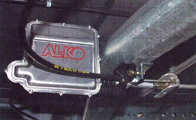

Alko ha sacado un sistema de control de las caravanas, lo llaman atc (alko trailer control) y basicamente de lo que se trata es de activar los frenos de la caravana en cuanto esta empieza a "irse de lado", de esta forma se consigue lleva a la caravana "al medio" otra vez. Otro fabricante más (cuyo nombre no recuerdo) tambien presentó un sistema basado en el mismo principio
El sistema de Alko es específico para caravanas, supongo que por ello también debería ser más efectivo. Asimismo, si no estoy mal informado dicho sistema iría montado en la propia caravana.

Curioso “artilugio”, de alemán estoy fatal pero he encontrado un articulo en italiano, en teoría es la “leche en vinagre”, si es verdead que funciona así, un incidente como el que le ocurrió a Choquero solo hubiese quedado en una anécdota, a este paso en 4 ó 5 años estaremos ante una verdadera revolución en cuanto a sistemas de remolque... reductoras magnéticas... (que servirían de “poguertuch”), frenos progresivos, etc. etc.)
