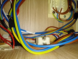

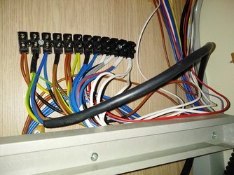

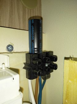

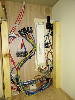

Por reformas previstas en mi instalación eléctrica de una Caravana Across 375CP (con la cual estoy muy contento, salvo con la parte eléctrica) he desmontado la piña de 13 pines de la caravana y me he quedado de piedra cuando he comprobado la poca sección de los cables que instala.
La caravana es completamente nueva y cuando pulso la descarga de agua del inodoro en el cuarto de baño, hay una tremenda caída de tensión que reduce la luminosidad de todo el alumbrado. Me he vuelto loco tratando de encontrar el origen del problema, hasta que me dió por comprobar en el altillo de la cocina, oculta trás una tabla de contrachapado la "joya" de instalación que monta Across: un transformador para lámparas dicroicas, ojo al dato " 230V de entrada en CA, y salida de 11,2V de CC , o sea que no entrega ni siquiera los 12V. (lleva varios años descatalogada de fábrica). No hay caja de fusibles por ninguna parte, aunque si existe uno de 10A en el circuito de rectificación. Ese transformado (por llamarle algo) le debió costar no más de 5€ y por ahorrarse 25 € (en 13 600 que ha costado la caravana) habiendo colocado una sencilla fuente de alimentación estabilizada de 230V / 12V 30A 360W, consienten una pérdida de credibilidad inconcebible en los tiempos que corren. Además la ausencia de identificación del cableado y el sistema de conexión con regletas empleado son capaces de cabrear al chino más paciente del planeta.
Presenté la correspondiente queja por teléfono a Across y me remitieron al comercial que me la vendió :cool: , y el comercial me remitió a Across...en ese juego andamos.
Os animo a todos a que le deis un vistazo a vuestras respectivas instalaciones, a ver si encontráis algo raro, y en el mejor de los casos a ver si alguna supera este "moño de loca" que os muestro en imágenes. Saludos!!!

Para eso se vende la fuente de dometic ... Pero claro son euros.... Esa instalación es a la antigua usanza... Pero teniendo el precio que tiene... Lo mismo que una steckerman de la gama más baja o una weinsberg... Ya se podrían esmerar en poner una fuente en condiciones....
