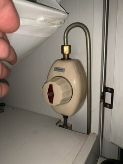

Lo que nos llamó la atención fue esta pieza¿Alguien sabría decirnos que es?IMG20230205155653.jpg
Esa pieza dorada es la que hace que la llama suba o baje dependiendo de la temperatura interior de la caravana.
saludos desde L'Estartit
Gracias mirando ayer resulta que es una parte del regulador y lo venden suelto 150 euros el recambio.

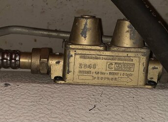

Pero del regulador de la botella? Yo cuando compré mi adria tenia la salida libre, luego un limitador de presión y en cada toma, ya tenía los manoreductores a 30mbar. Si a la botella de butano le ponías una salida de butano de las normales, la estufa arrancaba, pero cuando saltaba el quemador grande se apagaba, después de investigar, le monte la cabeza de salida libre con una lira al reductor y ya funcionaba correctamente.
Este es el limitador primero:
Este es el manoreductor a 30mbar
