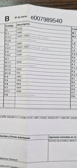

Estamos a punto de comprar una caravana y tengo algunas dudas. A ver si me podéis ayudar.
Tenemos una volkswagen con una tara de 3080kg y vamos a comprar una Burstner premio plus 520tl con mma1500. El coche tiene un motor 2000 /150cv y una MMR de 2220 . ¿ Creéis que vamos bien con ese coche respecto a pesos y poder tirar de ella? Actualmente estoy sacando el carné B+E y en breve espero tenerlo.

El peso del vehículo es de 3080kg según ficha técnica.
La MMR 2200 es lo que me dijeron en el concesionario. Pero lo sabré exacto el miércoles que me ponen la bola.
Gracias por tu respuesta
Con la California vas a ir bien. La tara no será 3000kg pero 2000 sí. Con 150 CV suficiente y la caravana muy guapa....🤔
Tu furgo pesa 2426 kg (letra G) por lo que deduzco que es una Ocean.
La caravana es grande. Pésala para saber lo que llevas, aunque en teoría la furgo es capaz de llevar hasta 2500 kg (O.1.3).
Yo tengo una T5 Beach que pesa 2000 kg y llevo una caravana mucho más pequeña que la tuya, una 390.
Y la verdad que muy bien. Que el tractor sea muy pesado te da un plus de seguridad.
