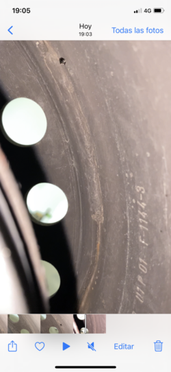

Pues eso que por fin he conseguido ver la medida de la llanta para poder tener una rueda de repuesto.
Donde me recomendáis mirar?
A ver si la foto con la foto me podéis ayudar65D080D7-C4A0-48CD-AE08-59762333E24F.png

Tiene que llevar una inscripción delante, tipo 4,5J14...
Sabiendo la medida de la rueda ae saca el tipo de llanta. Luego el numero de tornillos. 3l Offser indicado con ET.
Eso más parece una referencia del fabricante.
Hola: esa numeración te sirve de muy poco. Lo que te hace falta es la que identifica sus medidas, Diámetro en pulgadas 13, 14 o 15", nº de agujeros 4 o 5, ancho de la garganta en pulgadas también, 4, 4 1/2, 5. El ataque que es el diámetro del círculo que pasa por el centro de los agujeros ( los que sujetan la rueda al tambor) y el diámetro del agujero central. En la llanta suelen figurar troquelados los nº con la medida en pulgadas, 13X41/5.....etc.
Y si no llevar la rueda a un desguace y buscar otra igual. Saludos.

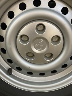

Los datos están delante de la rueda, generalmente al lado de los tornillos.
No le veo la medida de la llanta en ningún lado. A no ser que se quite la parte central de los tornillos de alguna forma
Posiblemente este detrás de la tapa cubretornillos, se saca quitando los tornillos, en algunas no es necesario quitar todos

Ya he podido ver la llanta y sé que es 5x112 con buje de 70 ,lo que no me han encontrado en el desguace una llanta que tenga exactamente el et30 .esta debe ser algo inferior y ahora me tocará mirar que al poner el neumático y atornillarla está no roce en ningún lado.

Hola, unos mm no comprometen el ET. Ya lo verás al montarla pero limpia bien esa llanta y observa si tiene algún defecto. A mí una llanta que venía con la caravana se rajo de lado a lado desde las curvas donde se colocan los contrapesos. Y si la pintas, mejor se verá cualquier defecto en el futuro. Saludos.
