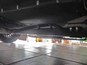

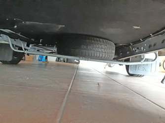

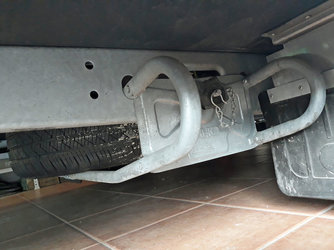

Ahora que lo pienso, el asunto es que llevo el mover instalado en la parte delantera del eje y queda toda la parte trasera del chasis libre que es donde esta el soporte de la rueda.
Pues acabo de regresar del garage donde tengo la caravana y es exactamente como decia.
Del eje hacia delante esta ocupado por el mover, y del eje hacia atras queda mucho espacio.
El soporte de la rueda esta detras del eje pegado a él.
No se si las fotos seran muy esclarecedoras.
La primera está hecha desde el lateral donde se ve que los agujeros del chasis despues del eje quedan libres y que es donde va el soporte.
La segunda desde la parte delantero-lateral donde se aprecia que el mover esta delante del eje y asoma el soporte por la parte trasera.
Y la tercera esta hecha desde la parte trasera donde se ve que todavia queda mucha parte de los bajos desocupada desde el eje hacia atras a pesar de alojar la rueda de repuesto.

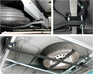

Como opción tienes otro soporte para los bajos de la caravana de la marca Enduro, modelo sh101. En éste creo que no necesitas las perforaciones en el chasis, sino que va cogido al labio inferior de los largueros del chasis.
Yo no conozco a nadie que lo tenga. Estoy pensando en poner también la rueda de repuesto en los bajos, y mirando soportes me lo encontré de casualidad. Tengo que acabar de medir y comprobar, pero supongo que acabaré montando Alko por precio.

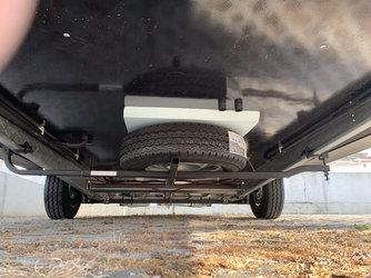

En cuanto a la colocación del soporte, te diré que lo hice sin ayuda, es sencillo. Tan solo hay que tomar unas mínimas medidas de seguridad y al lío.
Subí ambas ruedas de la caravana en las cuñas de nivelación y bajé la lanza lo máximo posible. De esta forma se queda la parte trasera arriba y deja espacio para trabajar. IMPORTANTE: Echar el freno de mano una vez que la tienes sobre las cuñas.
El soporte es tan simple como dos piezas iguales que se anclan al chasis (una en cada lado) mediante pernos y dos barras, insertadas una en la otra, que van de un lado a otro. Básico y funcional.
La idea es que la rueda vaya totalmente pegada al bajo de la caravana para que no haya ningún tipo de movimiento. Las instrucciones aconsejan colocar una madera entre la rueda y los bajos para que haga presión hacia arriba. Sin embargo yo le he colocado un corcho de Leroy Merlin de los que se usan para aislar techos y/o paredes. Es más barato, menos pesado y se corta con un simple cúter.
Como dicen que una imagen vale más que mil palabras os dejo una foto del resultado final. Estoy súper contento por varios motivos. El peso en lanza ha disminuido muchísimo, el espacio que me libera en el cofre me deja organizarlo todo mucho mejor y la tranquilidad con la que me he movido este fin de semana no tiene precio.

Me interesa muchísimo pero... No es más fácil que de en un badén o algo así?
Yo también llevo la rueda de repuesto con este soporte y nunca he tocado en ninguna parte.
Me parece que viene a quedar a la misma altura que los rodillos del mover, mas o menos.
