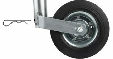

¿Pero la jockey tiene la hendidura para que no gire la rueda?
Si es asi puedes hacer un pequeño taladro y asegurarla con un pasador:
Eso o más sencillo todavia, un pulpo elástico abrazando la manivela al brazo de la rueda abajo y no girará nada.

puedes pasar foto o algo para ver como hacerlo??
No tengo foto... Pero vaya en la U donde va el eje de la rueda hay espacio para pasar la cadena por esa U y luego la pasas por el larguero del chasis, le pones el mosquetón y listo, una vez que la tengas puedes aflojar la abrazadera y la hockey no debería caer. Un saludo
