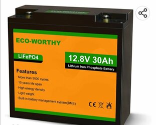

Veo completamente innecesario cargar con una pedazo de batería para única y exclusivamente mover un motor eléctrico en un momento puntual.
Ahora hay baterías que pesas muy poquito, pero lo que dice Josep M., cada uno es cada uno, no llega a 10 kilos
    72,4 KB · Visitas: 24
Solo el mover pesa una burrada para lo que es, no obstante yo paso de estar pendiente de una batería, de si tiene carga o vete hasta la caravana a cargarla o llevatela a casa a cargar, monta desmonta, para mi un incordio. La rueda la conectas y ya, por no decir que el mover cuesta 7 veces más. Practicidad, ya sabemos que el mover como aparato es mejor pero...
