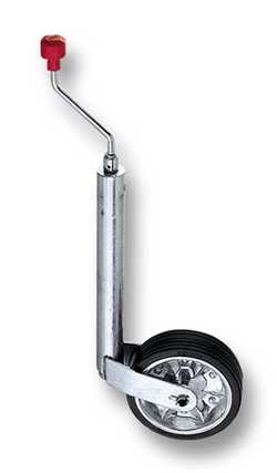

Buenas, nos vamos en 3 días con la caravana y hoy nos hemos dado cuenta que la rueda jockey se ha pasado de rosca, así que vamos a comprar una nueva. ¿Alguna recomendación de algún modelo en especial? Es para una Moncayo de 1.000kg. Gracias por la ayuda!!
La de Al-Ko
Hay modelos diferentes. Unas mas reforzadas que otras, y unas con la rueda maciza y otras con la rueda con aire.
Como el peso sobre la lanza es sobre 70-80 Kg no hace falta que sea muy reforzada. Con que aguante este peso ya vale.
En cuanto a la rueda, parece ser que las hinchables van mejor que las macizas porque en segun que terrenos, como la gravilla, no se clavan, pero claro, se pueden pinchar....
Yo tengo que cambiar sólo la rueda porque está hecha polvo…. Algún consejo? En que me tengo que fijar? Diámetro y grosor o hay más parámetros a tener en cuenta?
