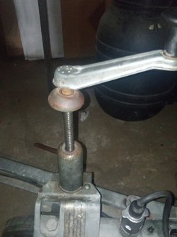

Hola compañeros; ayer al volver de fin de semana, al intentar subir la rueda jockey para desenganchar la caravana del coche, la rueda no subia, pero si el tornillo de dentro.... Adjunto foto.
No se si se puede arreglar ( soldando la tapa) o hay q cambiar la rueda ya q es vieja.
El tubo es d 48nm y en la lanza pone q soporta 100kg, supongo q la rueda tambien....
Un saludo, gracias.

Hola: desmóntala, sácala del todo y verás que se rompió el pasador que fija la manivela al tubo. Mira a ver si localizas el tamaño del pasador i lo cambias. Saludos.
Añado, para reparar, como debes acceder al interior del tubo, tendrás que sacar el pasador de la propia manivela primero, poner el de dentro y volver a colocar el de la manivela por fuera.
Gracias kafka lo intentaré, pero con los años q tiene la rueda, es fàcil que tenga que canviarla.
Pero gracies por el consejo
