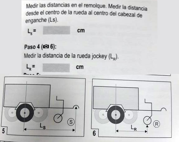

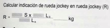

Hay ruedas jockey que llevan peso incorporado, nada tienen que ver con el fabricante de la caravana, pero hay que hacer una regla de 3, no sive mirar lo que marca la jockey, ya que no estan ajustadas para tu caravana y son universales, por lo que hay que hacer esto:
