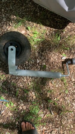

Hace dos días compre una jockey nueva ancha antipinchazos porque la mía era fina y estaba un poco gastada. No tengo mover y había veces que me costaba mover la caravana.
El caso es que hoy la he montado y según he quitado las patas, se ha quedado como en la foto. Lo peor a venido después, al ponerla a rodar se ha despegado totalmente del buje y se ha hundido del todo.
¿A alguien le ha pasado algo parecido?
Pensando que pudiera ser exceso de peso en lanza, lo he pesado (lo había hecho el miércoles) otra vez y el pesa lanzas marca 75kg un pelin pasado, así que exceso no hay....
Mañana iré a la tienda a ver que me dicen.
A mi hermano le pasó algo parecido. Sólo cambió la rueda, y le aseguraron que la que le daban en la ferretería serviría.
Al final no le valió, ni esa ni las dos siguientes que le dieron.
Para estar seguro, que ponga el peso que soporta en la propia rueda. Así no fallas.

Maciza la tengo, pero como la muevo a mano había pensado que iría mejor con la hinchable... Y luego me recomendaron esta.
Ya he hablado con ellos, me la cambian sin problemas.

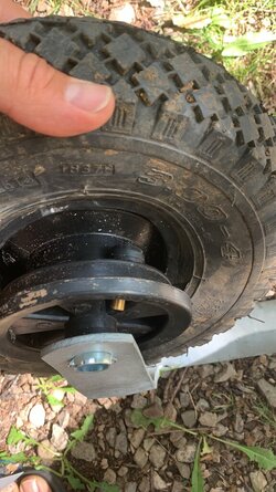

Hola , que puedo hacer con esto , me ha pasado lo mismo , no se que sistema es , bi si lleva camara ni nada , al moverla estaba un poco desinflada y a vencido . Saludos a todos
Es una rueda sin cámara, nada que ver con la del hilo, si la echas aire volverá a funcionar, eso sí, ten cuidado de que no bajé la presión o volverá a desllantar.
