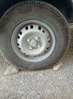

Rueda de recambio
Mi consejo es que compres una llanta de remolque, son de carga, no así las de turismo.... En cuanto a la numeración, tendrías que mirar tanto exterior, como interior de la misma, todas suelen ir numeradas por el fabricante
Entiendo que no tienes rueda de repuesto.
que caravana es? lo mismo alguien tiene tu caravana y sabe que llanta necesitas.
la medida de la llanta te la da la rueda que quieras (debera de ser igual que las que tienes)
luego saber si es de 4 o 5 tornillos, y la distancia entre tornillos. eso es más complicado porque a veces se va unos pocos milimetros.
Coges una rueda, vas un sitio donde vendan, tienda o desguace, y pides "una llanta como esta", y ya está.
Es como yo lo hice para buscar la mia.
Buenas!! Mi caravana es una Hergo Alce.
Esta es la rueda:
Lo de desmontarla me daba un poc de miedo por si no hago algo bien!! :D
Pero igual, coger, desmontarla y llevarla a un Norauto ( por lo que dice Jose Luis de que sea de carga ) o a un desguace, no es mala opción.
Sino me confundo esa es una llanta de seat panda, dist entre agujeros de 98mm, para mi hergo le valían las llantas de seat (4x98).
