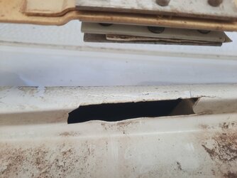

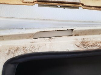

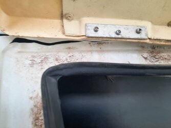

Cuidado no te pase como a mí. El problema ha sido hacer fuerza para poner unos remaches a los lados. Entre esa fuerza y que la pletina es más larga de lo que sería recomendable. Al ser recta y el arcón curva, ha hecho más fuerza de la que soporta y clac...veo que este mal lo sufrimos muchos, yo tb lo tengo asi en mi arcon... lo de poner una pletina y expoxi me parece una buena solucion.
