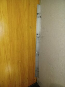

Hola,
En el arcon delantero tengo dos escuadras que en viaje reciben fuerzas longitudinales para mantener dos paneles firmes. El problema es que las roscas de los tornillos se han pasado y tienen holgura. He probado con palillos, masilla reparadora y silicona de termofusion y nada, se siguen saliendo...

Incluyo la foto de la escuadra de metal. Los tornillos que se aflojan son los de la pared de color marrón. Esta es la pared lateral de la caravana y la pared blanca es una pared que oculta parte del arcon al llevar las camas (hace como un cajon visto desde dentro de la caravana. Esa pared va sobrepuesta de lado a lado. He notado que en marcha cuando la lanza flexa este cajon fluctua un poco sobre la estructura (Se desplaza verticalmente sobre la pared marrón).
He estado en leroy merlin y me decian de usar tacos de goma que se empotran en la madera para las bisagras de las cocinas. Seria meter el taco junto con cola y atornillar sobre el taco. Lo único que tengo que hacer un taladro de 10mm y el tornillo debe ser de poco mas de 5mm.
¿que os parece?
Si esas tablas deslizan una sobre otra en marcha o al aplicar peso, ya puedes meter todos los tornillos que quieras y palillos, y cola, y serrín, y tacos y lo que te dé la gana: se terminarán saliendo, la madera es blanda y cede. Y si fuera suficientemente dura, acabarían por partirse los tornillos. No se puede pretender rigidizar algo así de forma que pase a ser estructural, es decir, que impida las deformaciones que está recibiendo. Al contrario: lo que debes hacer es conseguir (si puedes) que se adapte a dichas deformaciones, que van a seguir existiendo.
La solución que te indican de los tacos de goma va en el sentido correcto: no tratar de impedir las deformaciones (imposible) sino absorberlas "sin daños". Ahora bien, todo depende de la cuantía de dichas deformaciones y de la flexibilidad de esos tacos de goma: si no son capaces de absorber toda la deformación que se produce, también se terminará por arrancar el taco de goma.
Lo ideal sería algún tipo de unión deslizante. Pero eso es más fácil de decir que de hacer, especialmente en madera...
