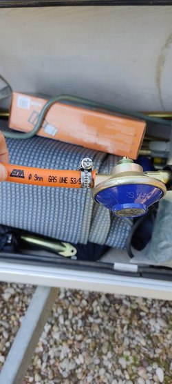

La pieza que tienes instalada antes de la boca que engancha a la bombona, de que se trata?
L
No se puede conectar el butano directamente como en casa? Es necesaria esta pieza y de ser así, donde se compra o que especificaciones lleva o tiene que llevar?
En las caravanas hay que poner un regulador de máximo 30 mbar, si usas bombonas con las "alcachofas", grifos, como las de casa, tendrías que comprar una "alcachofa" con regulador incorporado de 30 mbar y listo... El tiene el regulador separado así para poder poner o la "alcachofa" grande o el grifo pequeño para las bombonas de campingaz, con solo desenroscar y enroscar el otro, las bombonas de campingaz tienen la ventaja que las puedes comprar en toda Europa y pesan poco, en contra, son muy caras.

Una vez más, gracias José Luis
Buscaré entonces una alcachofa con regulador puesto que mi intención no es usar campingas, si no la bombona k6 de repsol

Este valdría para sustituir al que tengo instalado en la caravana? Lleva regulador?
Este es que el que llevo:
