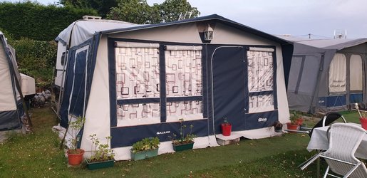

Soy Pelayo de asturias, lo primero....soy nuevo en el mundo del camping y sobre todo en el de caravanas.
He comprado una moncayo orotava 430, la verdad que ha salido barata casi regalada porque viene con un avance inaca galileo nuevo pero me queda mucho trabajo que hacer.
La cv seria para dejar fija en el camping en el que esta.
Mi primera idea es impermeabilizar la parte exterior ...para eso pensaba utilizar tela asfaltica autoadhesiva para el techo y para los railes cinta adhesiva bituminosa, con eso se podria circular con ella, no creo que lo haga pero por si acaso.....
Y luego tb queria darle una mano de pintura a todo, que pintura tendria que utilizar??
Y para el interior seria desmontar todos los muebles y sanear las paredes...cambiar listones si estan podridos, el poloestireno y encima tablero de contrachapado de 2 o 3mm.
En el suelo hacer lo mismo pero con tablero de 1 o 2 cm y encima suelo vinilico, una idea que tengo seria poner una chapa de 2mm debajo del contrachapado pero creo que se me ira de presupuesto.
Los muebles son dificil de quitar?los queria aprovechar, menos los del "salon" que los voy a quitar para poner un somier, si alguien los necesita....que lo diga.
Tb me desare de la cocina y la nevera porque lo quiero poner nuevo en el avance.
Espero vuestras opiniones y consejos, muchas gracias de antemano

Menudo curro te vas a dar, ánimo y a dejarla al detalle.
Los muebles suelen ir atornillados y encolados.
Esta peor de lo que me pensaba....pero para atras ni para coger impulso!!!!
Dondre podria comprar lo que es la ventana?la parte plastica que es la que se abre.....
En tiendas de Caravaning o hay empresas que las hacen a medida, googleando encontrarás, o incluso de segunda mano en wallapop
Yo lo único que veo es que si vas a poner tela asfáltica en el techo, la vas a meter mínimo 150 kg, si tan mal está el techo, cambialo por una chapa nueva de aluminio, la venden por metros.... En cuanto al tablero del suelo que comentas de 1 o 2 centímetros, me imagino que te referirás a contrachapado, porque como sea madera maciza o aglomerado, otros 80 kg la metes fijo... Lo suyo es como está construido, contrachapado de 3mm, listones junto al aislante y arriba, el suelo que se pisa, contrachapado de unos 6 mm
Nada, alfinal lo que es la chapa esta bien...asiq solo la pintare con pintura especial para humedades..el peso la verdad que no me importa mucho porq no la voy a mover....se quedara fija en un camping!!
Lo que esta es....destrozada por dentro!!?‍♂️?‍♂️
Porque soy muy cabezon que sino me rendia!!!!
No le pongas mucho peso en el techo, esta echo de listones y chapa de aluminio muyyy fina.... se de uno que se subió a el a limpiarlo y saco la pierna por la habitación
