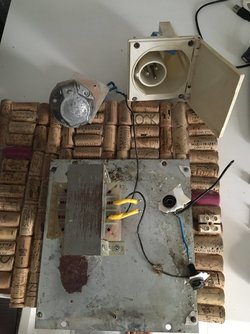

Bromas aparte, hace poco compré una Moncayo Olimpia 430 muy viejita sin usar desde hace mucho y llena de porquería. Una de las cosas es que tenia el cajetin de entrada de 220-240v y el de pines colgando. Así que corte el cable que sube a la caravana y pienso cambiar estas partes, lo que pasa es que no tengo ni idea de lo que hacer os dejo foto (tiré el cajetin de plastico porque estaba roto).

esa caja que muestras es el transformador a 12 v , esa caravana se le enchufan los 220 en la caja y la piña para tener 12 voltios en la caravana

Con todo el respeto del mundo a los profesionales electricistas, y sabiendo que los circuitos de las cv no son nada complicados para ellos, y menos este caso que no tiene ni relé, antes de nada tienen que saber lo que hace el circuito. Lo pueden deducir, pero así a las bravas...
El circuito es muy sencillo.
La entrada de 230 V va a los 230 V del transformador a través del fusible.
La salidas del transformador va a las patas 2 y 3 de la piña, que será de 7 polos. Me parece que también tiene fusible.
Y ya está. Como no tiene relé que haga el cambio automático, tendrás que ser tú el que desenchufe la piña del coche y la ponga allí.
