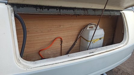

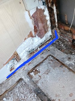

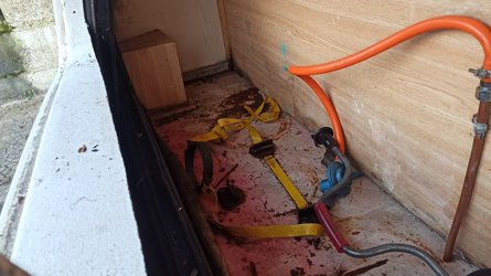

La caravana tiene una humedad grande en el arcón, es peor en el lado derecho donde está la toma eléctrica de 220v pero tengo que desmontarlo todo y poner como mínimo suelo y frente nuevo y ya veré si necesita algo mas (Posiblemente algo de laterales).
Quería valerme de vuestra experiencia y hacer algunas preguntas a ver si me hacéis el favor de ayudarme:
El arcón tiene un "cobertor" exterior de fibra mas la tapa que también es de fibra pero internamente lleva una frente de madera. Este frente de madera entiendo que es de hidrófugo, pero es curvo y aquí viene la primera pregunta.
Se curva el tablero para adaptarlo? Si alguien lo ha construido, lo ha hecho similar pero sin curvar?

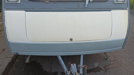

El frente de fibra es fácil desmontarlo? Veo unos tornillos en la parte de abajo pero en los laterales supongo que este fijado a la guía de aluminio, pero no lo sé con seguridad.

Adjunto unas fotos por si pueden ayudar...IMG_20220118_174030.jpgIMG_20220118_174003.jpgIMG_20220118_173948.jpg
Según la curva que sea,con vapor y jugando con algún peso y dos puntos de apoyo le puedes dar forma.
Así se curvan las maderas.

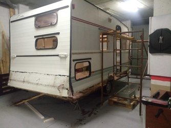

Voy a actualizarme y de paso os cuento lo que vaya haciendo, por si a alguien le vale de referencia o que se yo...
Hemos empezado a desmontar y tenemos humedades en todo el frente... A ver si somos capaces de darle un levanté a esto.

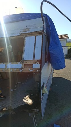

Yo sigo con el desmontaje, que tiene más humedad de la prevista...
Iré poniendo fotos por si te ayudan para algo.

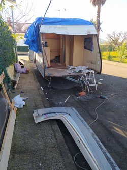

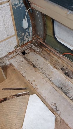

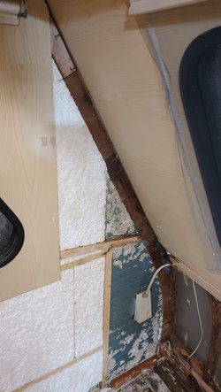

Ayer hemos acabado de desmontarla y tiene más humedad de la prevista, vamos, que tiene muchísima y hay que reparar gran parte...
A ver si luego subo alguna foto.
Bueno, pues tengo montada la obra del escorial. Estamos en ese impas de tirarnos a la piscina o llevarla a un desguace. A ver si me puedes solucionar una duda para envalentonarme, que he buscado por el foro pero no he encontrado el dato.
Tengo que cambiar buena parte del suelo y de origen lleva un sándwich...
Se sustituye con un panel fenólico rígido o se forma de nuevo el sándwich??
Y de una o de otra forma, de que espesores?

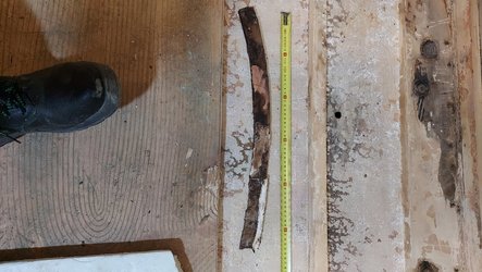

El suelo esta hecho con una estructura de listones de pino o abeto. Como verás en la foto que te envío, tiene un listos todo alrededor y luego lleva transversales separados cada 20/21cm.
Luego a esa estructura lleva una chapa de unos 4/6mm. abajo que son los bajos de la caravana, entre los listones lleva planchas de corcho y luego otra chapa de 4/6mm. encima. A esa chapa ya le ponen el suelo ese de pvc.
Entre capa y capa lleva cola, por eso cuesta tanto arrancarlo.20220125_211659.jpg20220125_211614.jpg20220125_211552.jpg
El primer liston, el del fondo es más ancho.
Y los 2 huecos que estoy escarbando tienen corcho. En el primer hueco que he sacado de corcho tenía un nido de hormigas, han entrado por un ajuguerito que se me hizo abajo y el corcho estaba lleno de galerías, menos nada que no han comido madera han pasado al siguiente. Como puedes apreciar he hecho una raya en el suelo para cortar ahí y reponerlo nuevo, el corcho y el tablero de arriba, luego repararé el de abajo.20220124_175513.jpg

No hace falta que sigas las medidas de los listones originales, ya que estas algunos más y así lo refuerzas.
Intenta hacer lo que yo, ve sacando hasta donde esté sano, después marcas una raya recta y empiezas a recomponer los listones reforzandolo, pon la chapa de abajo con unos bloques o algo para ayudarte a ir montando los listones.

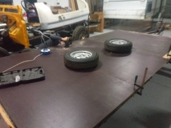

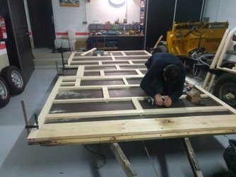

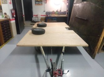

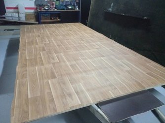

Hola buenas, yo estoy restaurando una Moncayo Orotava 430 y el suelo se lo hice entero sacando la carrocería, para el suelo use para el exterior tablero de carrocería de 9mm ,pera el entramado interior liston de 3 cm y porexpan de 3cm y para el tablero superior okume fenólico de 8mm
    106,5 KB · Visitas: 66
    85,3 KB · Visitas: 63
    108,6 KB · Visitas: 65
    80,6 KB · Visitas: 68
Buenos días, te mando unas fotos para que veas como lo llevo, creo que con lo que he destapado es suficiente, he acabado con el hormiguero y no veo más daños. Acabaré de limpiarlo todo para que asienten bien los nuevos listones y la próxima semana traeré una pistola de calor para calentar la guia e ir levantandola con cuidado de no doblarla.

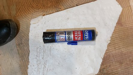

Tengo tornillos de acero inoxidable que compré la otra vez y para ir montando. Para pegar los listones la otra vez usé silicona de poliuretano, al ir desmontado me he dado cuenta que los listones que cambié interiores la silicona edta en perfecto estado y superfuerte, pero le puse a las guías exteriores y ahí no a aguantado. Buscando información he encontrado que para exterior no sirve, con el sol se cuartea y envejece. Ahora hay una mejor que si sirve para exterior, con mejores propiedades y es la que voy a poner, se llama MS, da igual la marca, te pongo la foto de la que voy a utilizar yo.
Respecto a los tableros del suelo, el de arriba tiene 3mm., los listones de la estructura 25mm. la de abajo sera tambien de 3 porque le aprieto con el dedo y noto como bandea, la fuerza la da la estructura no las planchas que solo sirven de tapa. Si respetas esa medida cuando los encuentres con los originales no tendrás que calentarte la cabeza en rebajar o añadir. Como tienes que sacar las patas y volver a montarlas sobre lo nuevo, si el primer liston de 14cm., lo pones de 30cm, te llega para tener todo el suelo del arcón macizo y atornillar las patas ahí, pienso que vale la pena darle un plus de refuerzo. Luego para no cargarla de peso le puedes ir poniendo corcho como originalmente.
Yo las 2 filas que he sacado de corcho en vez de reponer el corcho lo voy a poner de madera, luego encima le pongo la pieza de 3mm. Y por abajo el agujero que tengo se verá la tabla maciza que voy a poner, ese parche lo relleno con pasta al agua que me dio tan buen resultado la otra vez y luego pinto todos los bajos con pintura de las de impermeabilizar las terrazas.
Lo de impermeabilizar por abajo tu hazlo antes de montar el tablero, así es mucho más facil.

Por otro lado tenéis razón en el tema de la silicona, para pegar es infinitamente mejor el polímero , que creo que ese de ceys es polímero, yo he usado el de Bostik que fue el que encontré.
