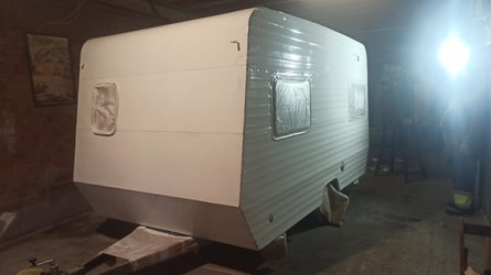

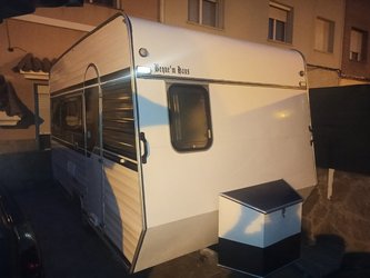

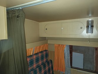

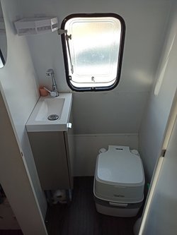

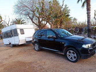

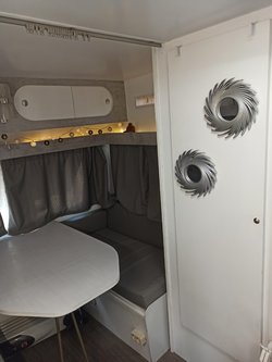

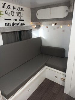

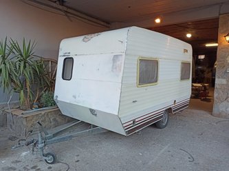

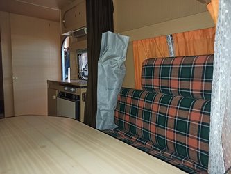

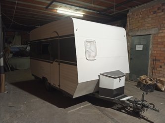

He publicado un par de veces por aquí y nada quería presentarnos y de paso aprovechar a enseñaros la restauración de nuestra caravana.

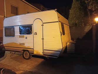

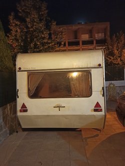

Es una Tuset Bequem Haus del 78 que adquirimos a finales de agosto del 21. Estuvo parada unos 10 años en un almacén, no disponía de ficha verde, tenía humedades, ...
La parte positiva de disponer "extras" (Avance, cocina exterior, interior en buen estado excepto las humedades) y que con la ficha de características original del fabricante nos confirmaron desde la ITV que podíamos sacarle la ficha verde, nos arriesgamos y la compramos. También he de decir que soy un poco muy impaciente...

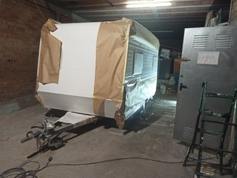

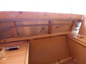

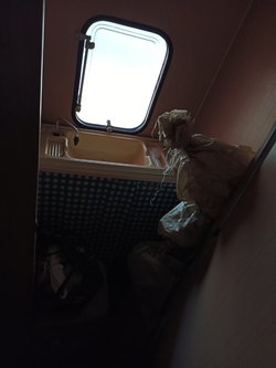

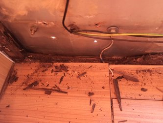

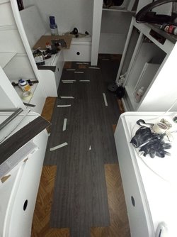

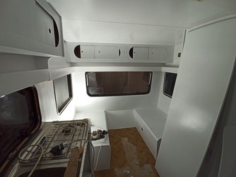

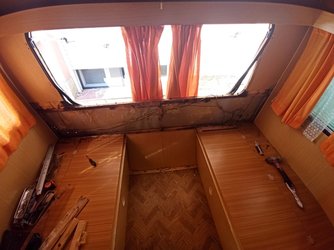

Tenía humedades en la pared trasera (se balanceaba adelante y atrás), suelo delante de la nevera por la bomba de agua de pie y humedad en la ventana del baño. Decidimos restaurarla conservando los muebles originales.
La nevera tampoco funcionaba, pero con calma e ir dándole con el mango de un destornillador y la nevera boca abajo ahora funciona perfectamente.
Aprovechamos a poner instalación de agua nueva con tubo multicapa, grifería nueva preparada para agua caliente, bomba con presostato y desagüe con salida en la parte delantera.

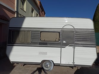

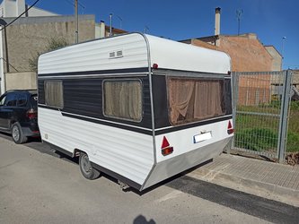

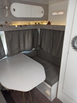

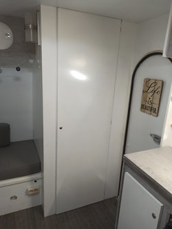

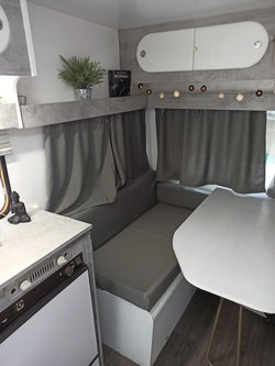

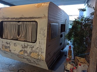

Hicimos tapicería nueva y decoración. Lo único que nos queda es montar un plato de ducha para comodidad de la peque y la jefa?. Lo último ha sido pintarla, hace un mes y cambiado el butilo de los perfiles.
A todo esto, ¿alguien sabe cuántos bares aguanta un vaso de expansión fiamma a20? Mi bomba es de 8bares y no sé que puede pasar...
Es una tartanilla vieja pero estamos muy contentos y enamorados. Nada, os dejo algunas fotos del antes, el proceso y el después y a ver si coincidimos por ahí!

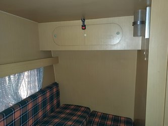

¿Esto es un cinturón de seguridad? ¿Para que es? Que crack.
Se usan para muchas cosas,para sujetar,pero en una caravana no lo he visto.
Buen trabajo, chula.
Muchas gracias!
El cinturón lo quite. Lo que hacia era aguantar la red que había en la litera a modo de seguridad, un poco chapuza para mi gusto.... Jajaja
Pues el curro ha sido intenso si, aunque a lo largo de casi un año. La reforma Interior fue "express", en 2-3 semanas a ratos por las tardes y fin de semana reparamos humedades, pintamos, vinilamos los altillos y hicimos fundas nuevas para los cojines. Luego alguna chorrada que otra... Pero lo gordo en 2-3 semanas. Ah y sacar la ficha verde.
Todo por el ansia de salir jajajaja
Pintar hace un mes y medio o así, y lo mismo, 2-3 semanas en preparar chapa, desmontar, pintar a ratos y montar.
