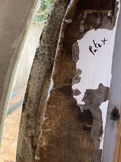

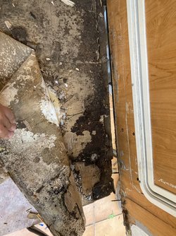

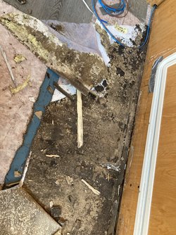

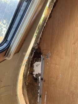

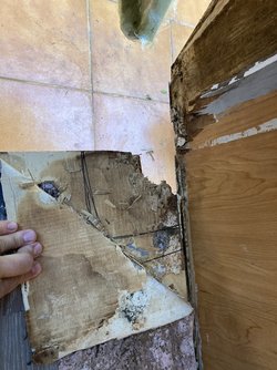

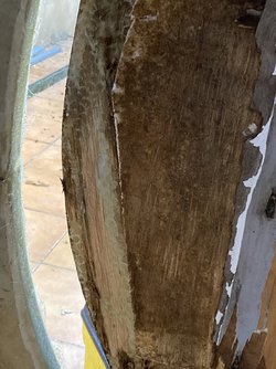

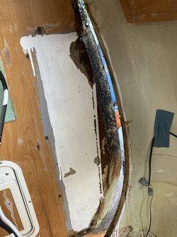

Hola a Todos soy nuevo, hace poco he comprado una Sun Roller y después un buen viaje nos enteramos que había infiltraciones de agua desde la ventana.
Estoy en ella y ahora me encuentro las esquina del suelo pudrido además de los listones de las paredes
Quería saber cuál es la mejor opción para arreglar el suelo: corto la
Parte podrida y pegó tacos fortalezendo desde abajo
Otra pregunta los listones de la pared como los pego a la chapa de la caravana ??

Uff tienes faena gorda, pero con paciencia todo o casi todo tiene arreglo.
Yo te recomiendo que sanees lo máximo ya que estas metido en faena.
A la hora de pegar y sellar, te recomiendo que uses polímero (MS) no uses una silicona mala que te arrepentirás y al volver a montar y unir paredes. Sustituye los tornillos por tornillos de acero inoxidable. Y cambia la goma del perfil metálico de la caravana por nueva. Es muy importante ya que evitas la entrada de agua por los perfiles.
Que te vaya bien con la reparación.
