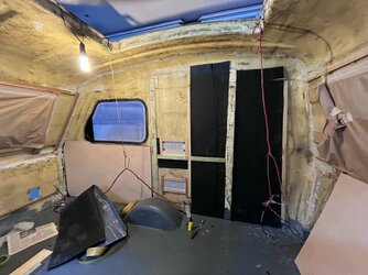

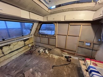

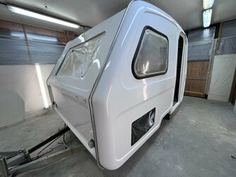

Me presento de nuevo, soy Iker del País Vasco y he adquirido hace poco una Bambina para reformarla entera.
Abro este tema para ir poniendo progresos y preguntando dudas.
Un saludo a todos.
Así es como esta ahora mismo, para empezar a rastrelar paredes y aislar, pero antes tengo que pensar bien la situación de las rejillas de ventilación; y me surge la primera duda:
Todo el tema eléctrico ira debajo de la cama , ¿necesita una rejilla de ventilación? el trasformador (220 a 12v) que tengo es de los antiguos y se pone ardiendo cuando trabaja, no si si con las tecnologías modernas eso no pasa
Un saludo a todos.
Ver el archivos adjunto 4129810
Depende de la potencia del transformador pero los modernos se calientan menos, pero ninguno se calienta tanto como par necesitar rejilla exterior

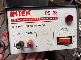

Este es con el que estoy haciendo pruebas y se pode el disipador trasero ardiendo.
Entonces ¿ no es aconsejable poner rejilla para que ventile?
Este tipo no se calentaran tanto imagino, lo que no se si uno de estos funciona bien para alimentar la nevera, bomba, luces..
Un saludo a todos.

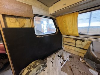

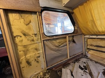

En mi caso quite todo el panelado que teneia ( no original) y después quite la tela( bueno estaba ya suelta entera). Lo que mas trabajo da es quitar la espuma que queda pegada ala fibra, la quite a mano con espatula y luego con un cepillo de alambres ( se podria tb con un taladro).
Ponte calzado viejo cuando quites la espuma, los cachos se te pegan ala suela y es casi imposible quitarlos jeje
Aqui se ven las diferentes capas que tenia. Tenia un gran trabajo hecho, aunque con un aislamiento muy escaso y poco aprovechado. Se quedaba el habitaculo de 1, 75 escaso de ancho F0F97775-B7F4-465F-A82D-355029525009.jpeg48FB5DDF-D395-40D5-BD2F-1E7569671314.jpeg69D55221-E0BA-410E-B820-124854046210.jpeg
Ver el archivos adjunto 4129811

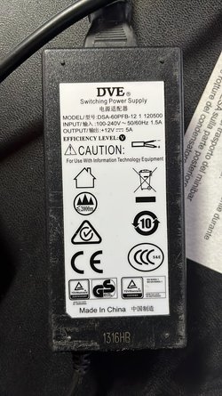

No sabía que lo habías puesto aquí. Ya he hice el "comentario de texto" de esta fuente en el otro hilo.
Ahora añado, como chascarrillo, no te lo tomes al pie de la letra :D lo bueno de estas fuentes es que puedes poner el disipador por fuera, incluso caerles la lluvia, y no va a pasar nada. Incluso si se estropea, la tensión que hay en el disipador es de 12 V o un poco más, incluso 18 V, dependiendo de la configuración de la fuente (lineal) no como las otras, que si algo falla en el disipador, tienen 230 V...
Aún así, no la pongas afuera. :D Y, como dije en el otro, un sólo transistor de ese tipo para 5 A, es algo escaso si es de manera constante. Por eso se calienta.
Un poco de teoría, al ser un regulador lineal, para sacar 13,8 V regulados (no estabilizados, que no hay condensador) como poco tendrá 17 V de entrada, que en realidad serán más. en el transistor caen 2 V, x 5 A, no fallan las cuentas: 10 W, a calentarse toca.

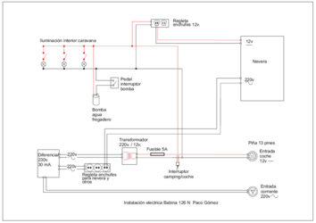

Hola Atike,
Para que vas a utilizar el transformador? que tipo de nevera tienes? es la de origen una trivalente? 220v - 12v - gas ?
el transformador se calentara si le enchufas mas amperaje que el que el suministra, pero insisto para que vas a utilizar el transformador? para la iluminacion?
te adjunto el esquema electrico de la mia
Yo la nevera solo la conecto a 12v cuando voy en ruta de la bateria del coche, si estoy en camping a 220
Esta es la fuente de alimentacion que tengo actualmente

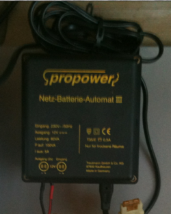

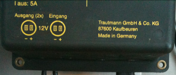

Y esta la que llevaba la caravana, que no daba la suficiente tension
Un transformador "de los de antes" que está siempre enchufado se calienta aunque no tenga carga. ¿Pero cuánto? Si le demandas mucha corriente, se calentará más que si está enchufado en vacío. Y si te pasas de la corriente que puede suministrar, se calentará aún más. Es una forma de avisar que te estás pasando.
En electrónica general, si cualquier cosa no la puedes tocar con la mano sin quemarte, es que algo va mal. Si aguantas más o menos (que son unos 50 ºC) es que estás en el límite o que lleva mucho tiempo enchufado.
La pieza que sea puede soportar un rato estar por encima de esos 50-60 ºC, pero no es buena señal y durará menos de lo que debería.
Esto es un poco más cierto con la electrónica "moderna", las fuentes de ahora. Que si los transistores están bien calculados, sólo soportan mucho cuando la fuente está al límite y el resto trabajan en zona segura. Ahí me pongo en el lado de Óptimo al decir lo de las fuentes chinas. No es que el transistor no soporte lo que se le pide, es que ponen el que esté justo en el límite, limitando también el disipador y, a veces, sin tener en cuenta algo tan sencillo como la temperatura.
Hola Atike,
Ver el archivos adjunto 4129855
Ver el archivos adjunto 4129857
Ver el archivos adjunto 4129856
Ver el archivos adjunto 4129858
Hola Amonites, gracias por la respuesta.
La nevera que tengo no es la original, es una tipo minibar que funciona a 12v pero de casa viene con un trasformador de 5a para conectarla a 220v.
Quiero el trasformador para la nevera y al igual que tu para iluminación led, bomba de agua y 1 o 2 ventiladores pc para refrigerar la nevera.
Mi esquema eléctrico seria parecido al tuyo pero la nevera no ira directo a 220v si no que pasando por el trasformador siempre, menos cuando este conectado ala batería del coche.
El trasformador viejo se calienta aunque no sobrepase el amperaje ( se supone es de 6/8 A y la nevera consume de 4 a 5 A, comprobado)
He pedido uno moderno ( como el que comento mas arriba) de 17A, espero que aguante.

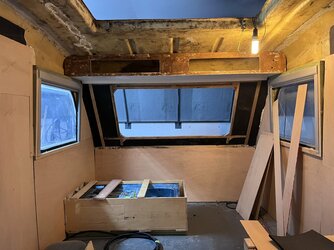

Como estaban anclados los listones de la pared?
Atornillados al marco de la puerta y en el perfil de la ventana con espuma de poliuretano, el resto se sujetaba por si solo creando una estructura a presión.
Yo ahora los estoy pegando con algo de sika (es temporal) y luego los reforzare con fibra de vidrio como trae de origen los de las ventanas.
