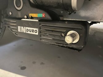

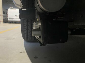

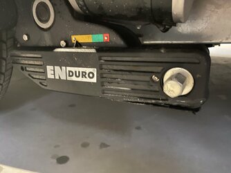

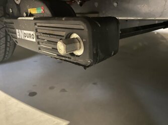

Sabéis donde puedo encontrar recambios para mover Enduro manual?
Sin querer nos hemos cargado el plástico exterior del mover en un bordillo.
El mover funciona bien y de hecho del golpe se ha ajustado, se nos iba siempre de un lado y ahora va bien

Eso lo reparas con loctite y bicarbonato, haras una soldadura quimica y dudo que se vuelva a romper por ahi.
Con respecto a que se ha ajustado el mover............................................................................. echalo para atras todo lo que puedas y mide la distancia de rodillos a la rueda, la distancia optima creo que ronda los 2 cm, (aunque no te puedo asegurar este ultimo dato).
Siempre se nos iba hacia un lado porque lo instalaron y no estaba ajustado
De un lado estaba mas separado que del otro y no ejercía la misma presión.
Con el golpe han quedado igualados

perfecto entonces.
desmonta la carcasa y pegala, si te queda bien la pones, si no pides el repuesto.
Vas a arriesgar lo que valga el bote de loctite.
Por sacar la Carcasona no debería saltar nada, yo más que lo tiré y bicarbonato te aconsejo araldid,que es pegamento de dos componentes , pega de narices
