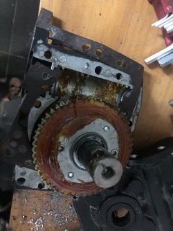

Buenas tardes,
Tengo un mover reich economy que ha dejado de funcionar de un lado. Lo he abiero de la parte del reductor y resulta que tiene el piñon que es de plastico roto. 8E97356C-A80B-4F24-8A43-FF6C113FED67.jpeg
El problema es que no he encontrado que lo vendan suelto. Y me jode mucho tener que cambiar todo el motor(330€). Lo que mas me preocupa es que si cambio este y se jode el del otro lado ya seran 660€. Muy cerca de los 1000€ que cuesta uno nuevo…
Alguien sabe donde encontrar un piñon suelto? Estoy pensando en mirar que me cobra una empresa de digitalizacion 3D para hacer uno nuevo…
Alguna idea mas?

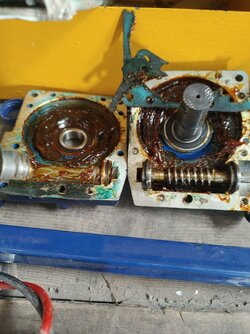

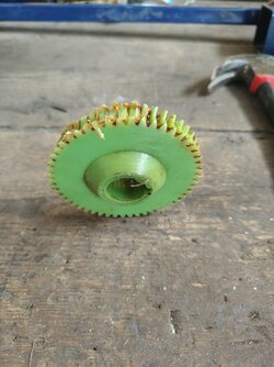

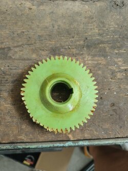

Es el piñón del reductor, se han desgastado algunos dientes al haber sido forzado.
