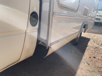

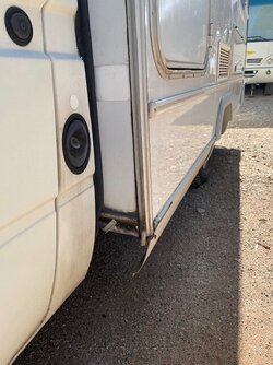

¿Alguien me puede proporcionar esta pieza del bajo de la carrocería o decirme cómo se llama para buscarla en Internet? Gracias

No tengo ni idea de como se puede llamar, pero a las malas puedes pasarte por un concesionario de Challenger a ver si pueden ayudarte...
Difícil encontrar esas dos piezas ten en cuenta que en donde se encuentra con el faldón debería haber un embellecedor , pero solución puede haber, mira te vas a un taller que a partir de los del lado contrario saque un molde y te haga las piezas en fibra de vidrio, serán seguramente mas robustas, en el concesionario de Challenger si las tienen serán mas caras, por no decir muy caras y tardaran y mucho
Me parece una buena idea. Hablare con el taller de plancha que conozco. Gracias.
Mejor un taller especialista de fibra. La idea no es mia una vez me cargue una punta del parachoques trasero y en un taller se enteraron de los precios y me recomendaron eso, al final fuimos varios al mismo sitio, y encima las puntas mas resistentes
