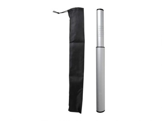

Pues puedes usar uno de estos, que son bastante económicos
También puedes usar una báscula de baño, y poner un palo desde la punta de la lanza hasta la báscula, tratando de que quede más o menos horizontal... o con ruedas jockey que traen básculas incorporadas, pero son caras.

Yo animado por @meteosee utilizo esta bascula: Reich balanza para caravana
Y la verdad, me gusta saber que peso llevo en cada viaje, ahora después de varias salidas, varia poco. Dependiendo si me llevo la bombona K6, o la grande de propano. El deposito de aguas limpias lo utilizo para regular el peso en lanza.

Bueno, agradeceros todos los comentarios sobre el tema. Al final la salida muy bien, compré un aparatejo de estos en forma de palo para pesar la lanza y me daba 60 kg, así que salí con cierta tranquilidad, y como era mi primer día fui lentito y con buena letra y llegamos a buen puerto sin sobresaltos. Después las anécdotas típicas de nivelación, tener que pensar 7 veces los pasos a seguir para plantar, etc...
