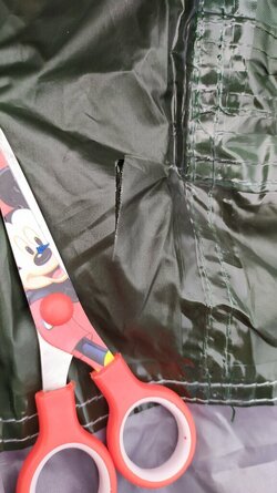

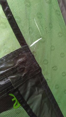

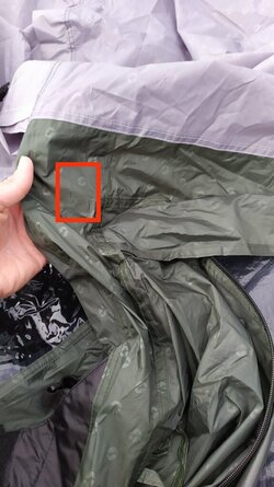

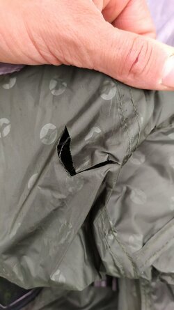

Bueno despues del estreno os muestro la mangarranada del fin de semana, al meter las varillas se nos salio una y al ponerla dejamos pillada la lona, no me di cuenta y le di un tiron y se rajo, fue poca cosa unos 4 cm en L, puse el tarp por si llovi y la verdad que me vino muy bien pero evidentemnt lo quiero reparar.
Con l tienda vienen unos trozos pero no se exactamnte que se pretende que se haga con eso, veo en decathlon una cinta para tal uso que parece que funciona bien, se pega por dentro y queda sellado, luego estan ls de outwell que me imagino que sea parecido, alguien las ha usado o sabe algo del tema?

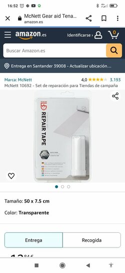

Bueno, rebuscando un poco he encontrado estas opciones
1. Cinta decathlon, parece que funciona bien y esta indicada para ese uso, lo malo el color que es un parchazo, lo bueno que se pone por dentro y haces menos daño a los ojos
2. Cinta outwell especifica para estas reparaciones transparente o de colores, se vende bajo la marca outwell pero la hay exactamnte igual de la marca del fabricante
3. El mismo tipo de cinta pero de otras marcas con resultados dispares segun los comentarios de usuarios
Creo que tirare por la de outwell por aquello de que la marca da el visto bueno aunque
No se si se puede poner desde dentro para que se note menos
Seguiré contando con lo que decida y haré unas fotos cuando la repare por ayudar al que venga detrás, que veo que de esto hay poca información por aquí
Yo tengo (lo acabo de comprobar) la ultima que has puesto
Y va muy bien,casi ni se nota al ser transparente........al ir en rollo cortas la medida que necesitas y listo
Con Outwell ya he tenido varias decepciones y ahora mismo no se que pensar de la marca por los comentarios no precisamente positivos y mi experiencia,tambien es justo decir que un set de cazo,olla y sarten han sido unas de mis mejores compras

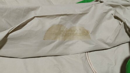

Aunque la tienda ahora la utilizo menos,una vez le puse el parche hicimos varias salidas con ella sin problemas.......voy a ver si puedo sacar una foto para que veas

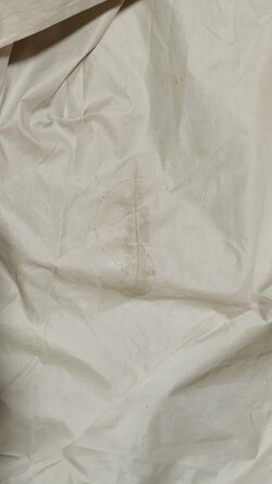

Aquí te muestro lo que llevo siempre encima para cualquier imprevisto y el parche que tiene puesto la tienda,en este caso es redondo que es lo que tenía en ese momento.
Tiene unos 3 años o algo más y de momento aguanta

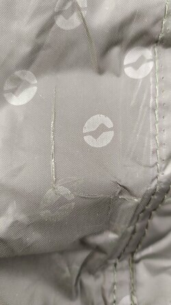

Aqui la zona reparar, una raja en L de unos 3-4 cm por lado

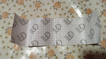

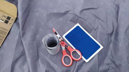

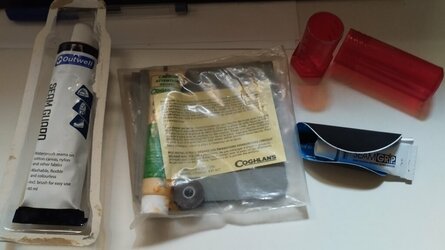

Materiales: cinta de la marca gear aid que es la que recomienda el fabricante en este caso outwell, y tijeras, si no teneis de mickey mouse podeis usar otras.
La cinta es basicamente como celo pero un poco mas elastico y maleable.
Tambien tenia los parches de decathlon azules para este tipo de usos, estos los he usado para reparar un par de agujeros en el suelo , que he visto de casualidad y no se como han salido, en este caso al tacto es una pegatina de goma parecido a un parche de biciIMG_20240616_110546.jpg

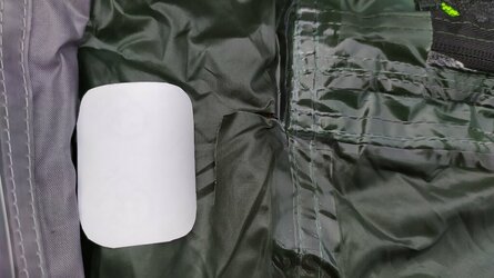

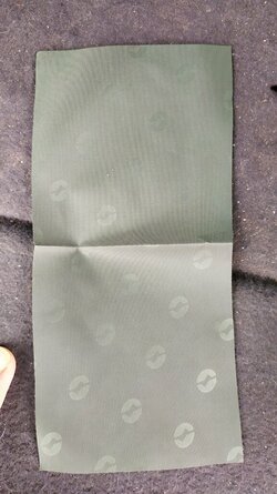

Lo siguiente es limpiar un poco la zona a reparar, por si tiene restos de polvillo o cualquier cosa y que no se pegue bien. Recortamos un trozo que cubra la averia mas 25mm de margen por todos los lados que como se aprecia mas adelante yo no he respetado por motivos que no vienen al caso( me deje las instrucciones en casa e iba de memoria)
Le rebajamos los bordes para que no haya esquinas e impida que por ahi empiece a despegarseIMG_20240616_110904.jpg

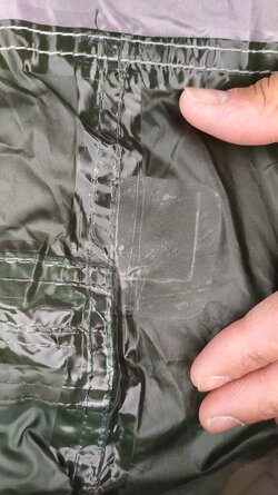

Segun el fabricante se puede pegar por dentro por fuera, esta era una de mis dudas, por motivos esteticos lo he pegado por dentro.
Yo no he tenido ayuda pero es recomendable para que estire y coloque la tela en su sitio y otro ponga la cinta, tambien ayuda poner un carton o algo plano y frme debajo para estirar la tela y que no pegues un monton de tela con pliegues
Ahi se aprecia el parche sobre un L en espejo, se pega sin mas, pega fuerte pero si te equivocas un poco tienes margen para despegar y colocarla en su sitio, una vez puesto apretar y estirar del centro hacia afuera para quitar burbujas y se pegue completamente a la tela.
Y asi es la vista desde fuera, inapreciable practicamente, según el fabricante se puede usar con normalidad inmediatamente despues de haberlo puesto aunque el punto mas fuerte de adherencia lo adquiere a las 24 horas.
Como digo cuesta verlo, de todos modos no descarto ponerle otro por la parte de fuera por si acaso.
Contento con el resultado, facilisimo de reparar, si hubiera ido preparado lo podria haber arreglado en el momento que se rompio sin mayor complicacion, recomiendo llevar encima esta cinta u otras como parte del menaje campista.
