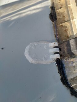

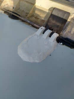

Muchas gracias, ¿Tu crees que un pegamento de doble complemento tipo Araldi sería mejor que un polímero tipo Sika Flex o quedará muy rígido y podría partir?, tengo mis dudas, , ¿El pasador cuesta trabajo quitarle de la pieza antigua y colocarlo en la nueva impresa en 3D?

Hola Pablo.
Yo he pegado la bisagra con SikaFlex 11Fc, limpiando bien la base con alcohol y poniendo una buena cantidad que desborde, luego lo he dejado secar y he pintado con esmalte blanco la pieza de plástico para protegerla de los rayos ultravioletas, pues no se como se comportara el material usado en la impresora 3d frente la intemperie.
