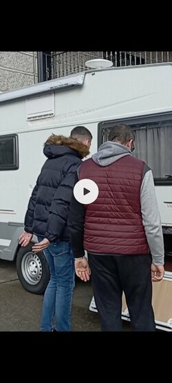

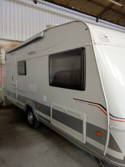

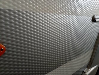

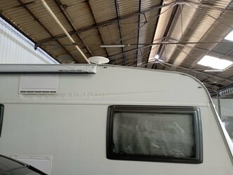

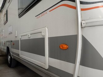

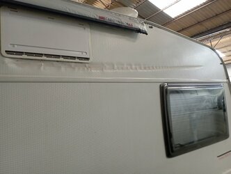

Hola. Soy de Galicia A Coruña. Nuestra caravana LMC VIOLA 500K ha sufrido un percance, abolladura tras tocar esquina tejado marquesina que ha rasgado a lo largo del lateral caravana (panel granulado). No hay nada roto, pero es profundo el bollo y hay q hacer algo. Es tal el disgusto que queríamos arreglarla de la mejor solucion y creo que en un termino medio seria dar con algún profesional , un buen chapista que me replique la textura de la chapa y luego vinilo si fuera necesario. Supongo que le tendria q pasar a alguien mas, necesito vuestros consejos por favor. Adjunto foto del granulado de la caravana y foto posterior ya con el golpe. Os leo, gracias de antemano.

Buenas. Ve al concesionario, quizás te puedan cambiar el panel de chapa desde la guía superior hasta el techo. Ya lo he visto hacer en alguna otra caravana.
El roce es lo que se ve encima de vosotros? Desde la luz de fuera hacia la ventana?
No parece nada grave.
Comprate un desatascador de los antiguos de caucho, échale agua caliente y tira con cuidado. Esa chapita de aluminio es un poquito más gruesa que el papel albal. 2mm mas o menos.
Como la lleves a un taller de chapa o pretendas que te cambien todo el lateral, que son dos partes...El hachazo va a ser mucho más grave que esa abolladura.
Quizás, mejor, es que esperes al verano para hacerlo. Chapa más calentita.
Hoy dia venden placas de aluminio con dibujos. Hay de todos los estilos. Se pegan encima con silicona y queda perfecto Yo lo hice con placa que ponia en frances Jubilados.
saludos desde Barcelona
Yo tengo algo parecido en un lateral, aunque de menos tamaño.
Tenía pensado hacer el molde granulado con escayola, y con masilla de carrocero tapar la abolladura y una vez aplicada y antes de que seque hacer el granulado con el molde.
El molde se podrá hacer con escayola o con silicona, siempre untar antes la zona con aceite para que no adhiera.
Repito, es una idea.

Esa chapa no es nada blanda, ni lo que propones fynciona.

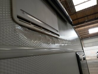

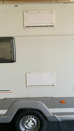

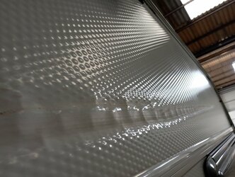

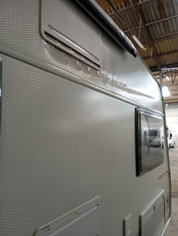

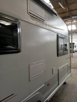

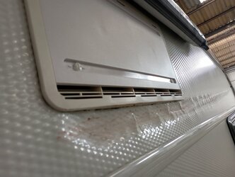

Gracias a todos por vuestras ideas. Aun sigo dandole vueltas a ver que propuesta aceptar. Adjunto mas fotos para que veais que el golpe debo reparlo, es bastante notable, menos mal que no rompió.

No veo manera humana de arreglar esto, o almenos a mi no se me ocurre.
Lo definitivo seria cambiar la parte del panel, pero claro, el precio.......
Yo empezaria por preguntar en la casa y a ver que te cuentan.

Sólo veo la solución que comentas.
Y si no encuentra ese tipo de chapa, ponerse en contacto con LMC y ver la manera de que pudieran vendértela o decirte a quien comprársela.

A ver Pepecaravan estoy con los que te dicen que la dejes como esta, arreglar eso sale caro y total no es tan importante, yo solo me preocuparía de una cosa, que tiene fácil solución, al estar en la parte alta puede que entre agua por la zona alta, así que con una manguera, o aun mas fácil en un día de los de nuestra tierra gallega, de esos que jarrea la pones al pairo y miras si entra agua y por donde entra, en esa zona la repasas con silicona trasparente y la dejas secar, después le haces una serigrafía que te guste y se la pones, te queda la cv personalizada para ti y única.

Problemas tiene bastantes, pero veo uno fundamental: eso no es una simple chapa, es un panel sandwich. Es decir, la chapa es una chapita de aluminio muy fina que va pegada a un bloque de espuma (que actúa de aislante y también da rigidez). Además de dañarse la chapa, ahí está hundida (aplastada) la espuma.
O cambias el panel, o haces la reparación con masilla que comentaban más arriba. Lo de la masilla es trabajoso pero si lo hace una persona manitas, puede quedar perfecto. Supone lo que te han dicho, previamente habría que sacar un molde del dibujo para luego replicarlo en la masilla, con lo cual es un trabajo... complicadete o engorroso, como quieras verlo. Aun así, luego quedaría el engorro de tener que pintar, claro.
EDITO: No había visto el video anterior, pero esa reparación de la masilla es justo lo que hacen ahí

Y si no, masilla, y le pegas un vinilo personalizado, aprovechando la forma... coche derrapando, estela de una nave espacial.
