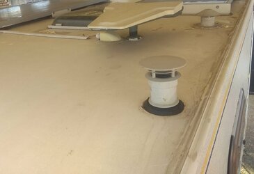

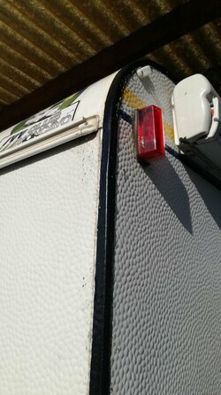

Hola, he decidido crear un solo hilo con las dudas que me van surgiendo ;). hemos comprado una caravana de segunda mano "Moncayo 450" y estamos poniéndola apunto a ver si me podéis ayudar.
me he dado cuenta que en el exterior en la parte superior las chimeneas tiene una pasta negra que esta cuarteada añado foto, no se si es butilo o masilla poliuretano?, por la foto sabéis que es?
Debería hacer algo, quitarlo y poner butilo nuevo, poner poliuretano encima, pintar, etc? no se que hacer :rolleyes:, la caravana no tiene ninguna filtración por el momento.
Después, la claraboya no veo que tenga ningún cordón por el exterior, estaría bien poner un cordón de poliuretano?
Otra cosa la instalación fotovoltaica veo que tiene una pequeña canaleta por donde corren los cables, veis otra forma mejor de ponerlo?

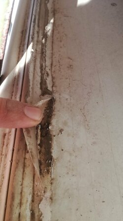

la unión del techo con el perfil veo que esta descascarillado una especie de pintura, eso es que esta pintado, debería quitar y volver a pintar?

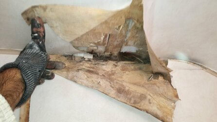

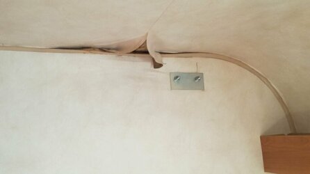

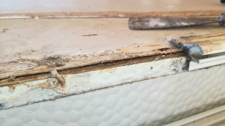

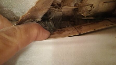

Hola de nuevo, esta tarde mientras seguia la limpieza de la caravana me he encontrado con un problemon que no se como solucionar, me gusta el bricolage, pero no tengo idea de por donde empezar 😭, por favor me podeis ayudar con las humedades.

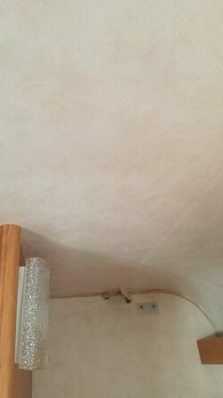

cuando limpiaba me he dado cuenta que en una esquina estaba el vinilo algo arrugado, he tocado el techo interior y se undia esta el panel como despegado, cuando fuimos a ver la caravana para comprarla toque por todos sitios los bajos altos, pero esta esquina está arriba de la litera superior en la esquina y no se llegaba , alli es donde esta los tornillos del toldo fiama pues un poco al lado izquierdo esta la humedad 😢. todo la zona enmarcada de color naranja es lo que se unde.
1.jpgVer el archivos adjunto WhatsApp Video 2023-11-22 at 16.46.14.mp4

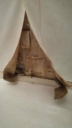

La peor parte donde se hunde total es donde esta el vinilo abierto, la madera si la toco se cae a trozos pero no esta húmeda, esta seca.

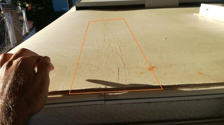

si me subo a la escalera y toco el techo por fuera también esta despegado el panel ya que cuando se presiona también se nota que esta suelto al undirse hasta tocar la estructura.

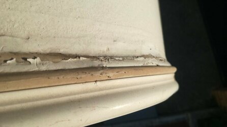

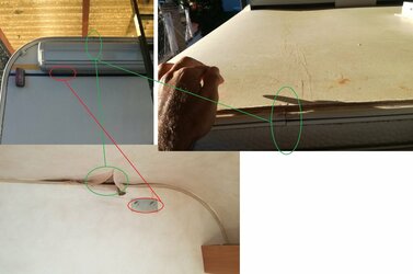

He ido por fuera y he visto donde podria esta el problema, si superpongo las imagenes del interior y exterior os lo muestro con colores las correspondencias.
He visto que en el techo tiene silicona en el borde del perfil pero esta suelta en algunos sitios y la unión de dos perfiles no están alineados que esta marcado en verde en la foto de arriba.
No se por donde empezar lo que yo creo que el problema vienen de la union de los dos perfiles. Hhe leido mucho en el foro pero no me aclaro, esta son las ideas y dudas que tengo.
- Se que deberia sanear todo lo que este tocado con humedad, pero no tengo idea de que panel deberia coger para poner, grosor, tipo de madera?.
- Si esta el travesaño afectado, se puede cortar la parte afectada y pegar un trozo nuevo.
- Que tipo de pegamento usar para pegar el panel y travesaño.
- Por la parte exterior deberia quitar los perfiles y poner butilo?
- Como puedo arreglar esea union de los dos perfiles que no estan alineados?
- Se puede pegar los paneles del techo interior y exterior a la estructura de nuevo?
Muchas gracias, espero que me podais ayudar🙏, es nuestra primera caravana y la hemos comprado hace casi 3 semanas.

A ver, lo primero es hacer que no vuelva a entrar agua, quita los perfiles y pones butillo nuevo, esto ya es un buen curro, nada de silicona, lo de la alineación de los perfiles no te preocupes que no pasa nada, si pones bien el butillo ya sabes que por ahí no entrará más agua, los tornillos del toldo también los sellas bien, con butillo o con sellador del bueno, cuando tengas lo de fuera hecho te pones con lo de dentro, yo sí he cortado y pegado los listones, pero no es la mejor solución pero sirve, cuando empieces a desmontar sabrás el grosor que tienen y podrás comprar unos de la misma medida, van pegados a la chapa así que desmonta con cuidado, lo de la estética bueno, ya cuando termines verás si puedes poner papel pintado para disimular o algo parecido, pero sobretodo primero parar la entrada de agua, esa silicona la han puesto para tapar la entrada de agua pero es una mala solución a la larga.
Lo de las chimeneas yo lo que hice fue desmontar la que lleva la junta de goma, limpiar bien y poner esa misma junta porque tenía buen aspecto, la que va atornillada pues la quité, limpie bien toda la zona y antes de atornillarla puse sellador patex, pero vamos que te urge más lo anterior.

Cierto de momento prioridad a la humedad, he comprado butilo de doble cara de 2cm de ancho, será suficiente?
Voy a limpiar la zona con acetona y antes de poner el butilo agua con jabón.
El butilo nunca lo he puesto, hay que apretar por todos sitios para que se pegue, verdad?
Debo retirar todo el perfil o solo el trozo de la zona afectada?
La parte del techo exterior que está despegado de la estructura la dejo así, eso se pega cuando repare el interior?
Muchas gracias de nuevo 😊
El butillo ese es suficiente, lo mejor es hacer todo el perfil completo, el butillo no hace falta que lo aprietes mucho porque cuando vayas apretando los tornillos del perfil ya se aprieta solo, seguramente tendrás que cambiar todos los tornillos y la goma cubre tornillos también, la parte del techo que está despegado por fuera no te preocupes, la mía el techo está todo despegado, es más creo que casi todas van así para que se pueda dilatar.
Los tornillos, si puedes, que sean de la misma medida pero de acero inoxidable. Y cuando hayas sellado los tornillos del toldo, venden una junta de goma que se pone en la parte superior del casette, entre el tolfo y la pared de la caravana, y evitas que por ahí pase el agua cuando llueve, cuando la lavas... así lo llevabamos nosotros en la caravana y ahora en la autocaravana
Perfecto hoy intentare empezar y buscar los tornillos, el otro perfil del otro lateral no la toco verdad, por allí no hay nada de humedad o de momento no hay. Perdona por todas las preguntas :)

Para sellar tanto las uniones como al meter los tornillos nuevos, te recomiendo que no uses silicona. Usa polímero MS.
Una vez que cambies los tornillos del perfil, debes cambiar la goma que los cubre. No sale cara y te curas en salud, es entretenido el ponerla. Pero tiene su truco.
De camino sella bien todas las claraboyas, respiraderos o chimeneas que tengas por el techo.

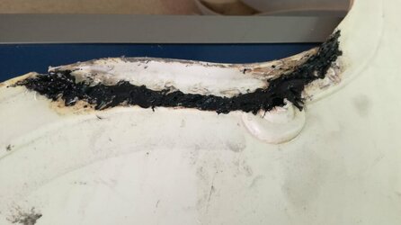

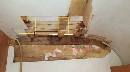

Hola buenas noches. Hoy he empezado con la reparación y me he encontrado que en el perfil exxterior donde ha entrado el agua faltaba un poco de butilo, el resto de perfil exterior esta bien. ahora no se si puedo levantar solo un poco mas del perfi exterior y no quitarlo entero, añadir butilo el butilo nuevo a la parte del perfil levantada y cerrar todo el perfil. como lo veis, sera posible, esque me ha costado la propia vida quitar el vutilo y levantar un poco del perfil.
Por esta zona entraba el agua, por la unión de los dos perfiles, el perfil exterior esta dividido en dos es normal?

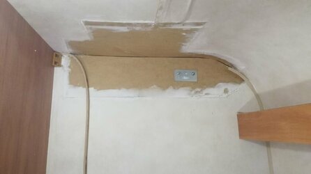

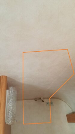

Tras seguir saneando por dentro al final la humedad se ha parado a una cuarta del techo.
WhatsApp Image 2023-11-25 at 21.27.18.jpegWhatsApp Image 2023-11-25 at 21.27.19.jpeg

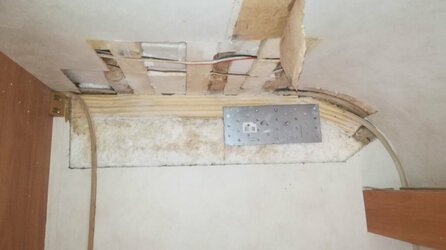

He visto que uno de los enganches del toldo que son los tornillos de la foto solo esta sobre el corcho balnco, asi que le voy a poner una chapa de metal que llegue hasta el travesaño de arriba como el rectangulo rojo de la foto.
En los travesaños del techo le han comido mas de la mitad para meter 2 cables, no tiene sentido segun entiendo rectángulo color amarillo, así que le voy a pegar unos travesaños al lado para darle as fuerza y pegandolo al travesaño de la pared rectángulo de color negro.
Voy a utilizar un poliuretano para pegar las maderas.
Por ultimo le pondré el contrachapado de 0.3cm y le pongo vinilo. bueno esas es la idea a ver mañana que tal se da.

Los perfiles exteriores en la mia que también es Moncayo, también están divididos en dos partes, en otra de un compañero que es burtner también es así, lo mejor creo yo es que hagas todo el perfil completo y te olvidas para un montón de años.

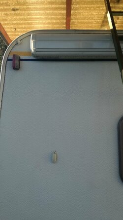

Ayer finalmente complete el perfil exterior y la parte interior a falta de ponerle el contrachapado. La verdad que estoy contento como esta quedando, he reforzado los travesaños y la parte del toldo he incluido una chapa interior sujeta a los travesaños para darle fuerza con el toldo.
Luego seguiré poniendo polímero en el borde del perfil para asegurar mas la estanqueidad y repasare todas las claraboyas y chimeneas poniendo polimero.

hola .buen trabajo. yo haría lo siguiente. pegaría el toldo con polímero o similar a todo lo largo del mismo .además de los tornillos .eso la dará mucha fuerza . la usarás para viajar ?

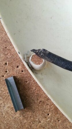

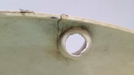

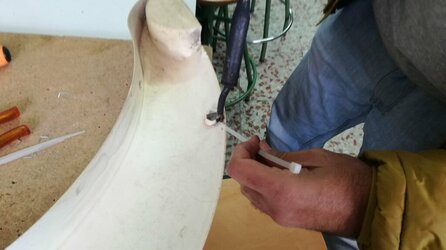

Hoy he comenzado con otro arregla que llevaré en paralelo, son los faldones de la caravana que estan agrieteados y algunos partidos.

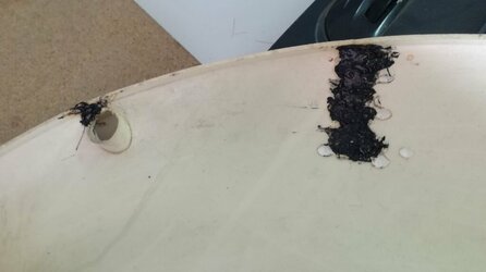

Lo voy a reparar con grapas y un soldador, para darle firmeza, posteriormente fundiré bridas y depositare el plastico fundido sobre la grietas y asi darle dureza.
WhatsApp Image 2023-11-28 at 22.50.04.jpegWhatsApp Image 2023-11-28 at 22.49.38.jpegWhatsApp Image 2023-11-28 at 22.49.38 (5).jpegWhatsApp Image 2023-11-28 at 22.49.38 (1).jpeg
Por ultimo falta rellenar por la parte delantera con masilla para plastico, lijar y pintar.
