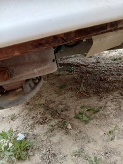

Hola buenos días soy luisa y tengo un problema con los bajos y veo que entiendes de esto me ha cedido el suelo de la caravana en la parte frontal y no sé cómo solucionarlo me podrías ayudar porfavor te pongo foto
