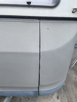

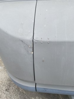

Hola buenas, tengo una duda de cómo reparar bien el cofre por fuera de mi caravana ya que está dañado con grietas, roto y muy debilitado por donde tiene movimiento. Como reforzar aparte de poner fibra donde está roto ? Y que tipo de pintura ponerle para aumentar resistencia
Muchas Gracias!!
El problema es que ya ha sido reparado antes, quita toda la masilla que hay ahí y revisa qué hay debajo, a partir de ahí, puedes hacer una cosa u otra.
Es raro que tenga las mismas grietas por ambos lados.
La parte que lleva los remaches, si esta bien por dentro, yo no la tocaria. La lijaria, y la enmasillaria.
