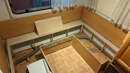

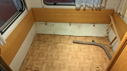

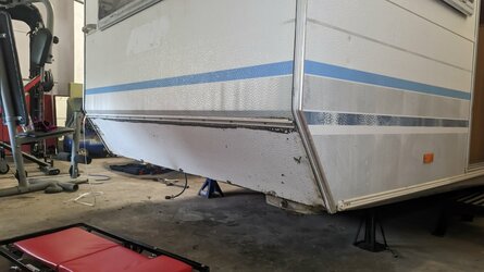

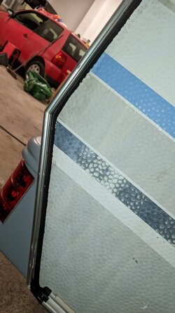

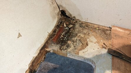

Buenas me presento ,soy nuevo en el mundillo hace 3 meses compré mi primera caravana una knaus azur 465 del 89 , con muchas ganas y ilusión, para poder disfrutar de este mundillo con la familia.
La compré a un compraventa , bien de precio 3.800€..claro nuevo yo en esto ,me dijo que no tenía ninguna humedad y yo al verla a simple vista la vi bien ,empezé pues cambiando ruedas nuevas,poniendo estabilizador,y cambiando juntas cubre tornillos de todas las guias y una claraboya del baño y un respiradero ,por ese precio no esperaba una caravana impoluta...
Salgo mis primeras vacaciones al norte y la verdad que super bien pero al nivelar las patas me costaba bastante,puse caballetes.

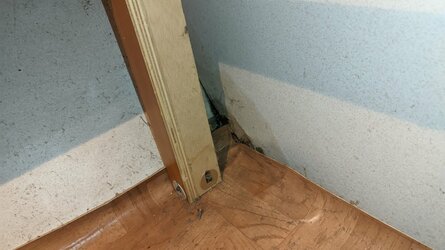

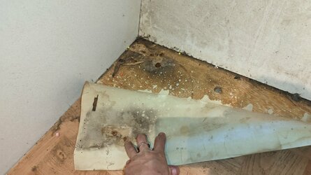

Y disfrute de la estancia, llovió y no entro nada de agua ,pero al irme y desmontar recogí las patas nivelantes y las de atrás habían cedido... La madera de las esquinas están podridas.. se me cayó el mundo y e decidido después de ver brico repararlo yo mismo...por ahora empiezo a desmontar y ver a donde llega la humedad..
Por cierto el compraventa se lava las manos ,su respuesta por ese precio que esperaba eso no es nada, que soy muy maniático que yo me tendría que ver comprado una más cara y mejor...paso de problemas dice que si no lo vi al comprarla.....ME A PILLADO DE NUEVO pero la ilusión no me la quita.. y esto lo tengo que reparar lo mejor posible.
    97,4 KB · Visitas: 57
    110,9 KB · Visitas: 54
    104,8 KB · Visitas: 49
    100,5 KB · Visitas: 51
    87,6 KB · Visitas: 50
    88,1 KB · Visitas: 48
    92,1 KB · Visitas: 49
    96,1 KB · Visitas: 54

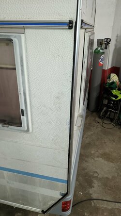

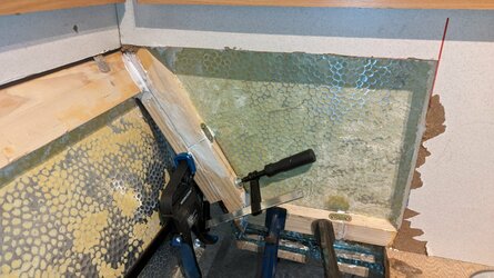

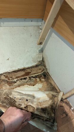

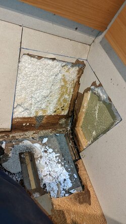

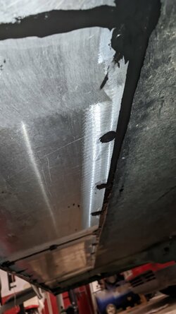

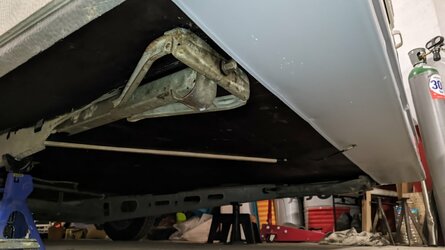

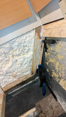

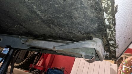

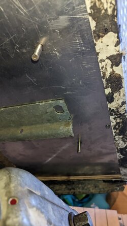

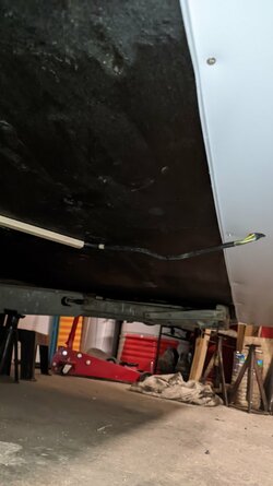

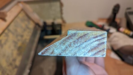

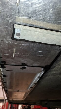

Del perfil lateral viene la filtración y de los bajos se acumula el agua.. saneare todo y pondré listones nuevos,y lo intentaré reforzar.. mañana iré a ver dónde compro los listones son 35*30

Perfecto. Primero averiguar la causa para ponerle remedio, y despues sanearlo todo substituyendolo por un material similar.
Ya nos pondras fotos.

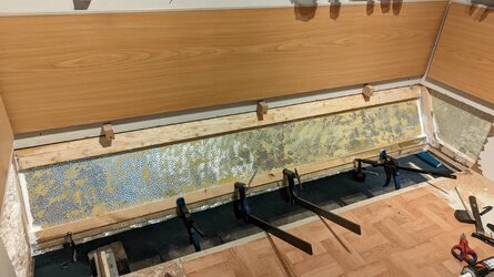

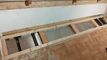

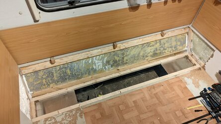

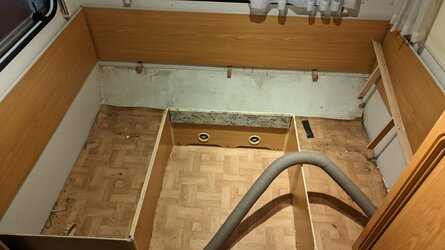

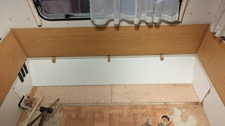

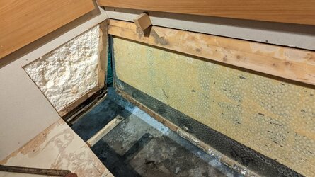

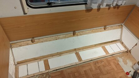

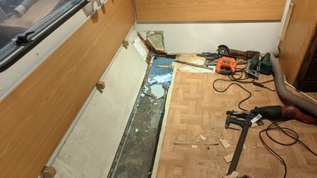

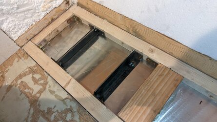

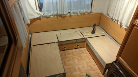

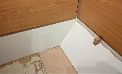

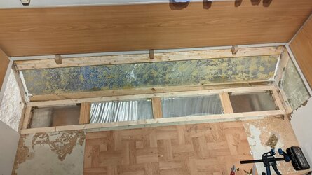

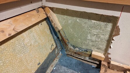

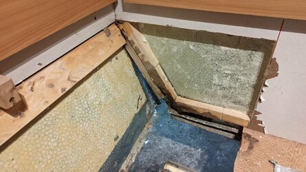

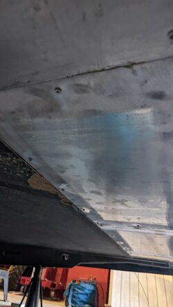

Hola buenas después de este tiempo bastante liado, e seguido con la restauración, está semana iré a preguntar a un carpintero de mi pueblo para comprar los listones de madera y el contrachapado para el suelo, el aislante es polispan prensado hace 27mm haber donde lo puedo conseguir ....
Adjunto unas fotos, de todo saneado y abierto, se sustituira los listones afectados y reforzaré todo el suelo ya que las patas niveladoras fuerzan en las esquinas, adjunto unas imágenes, no soy profesional me lo estoy haciendo yo intento hacerlo lo mejor posible, acepto cualquier crítica y si estoy haciendo algo mal corregirme
