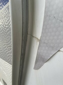

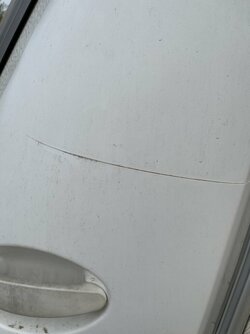

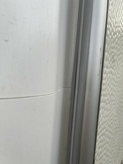

Hoy me he dado cuenta que tengo una raja en la parte superior de un asidero. No sé como ha sido. Desconozco si llueve entea agua dentro.
Como lo haríais vosotros? Silicona blanca es muy cutre?
Gracias!

Mi opinión es la siguiente.
Primero haz un final de grieta.
Se trata de romper el curso de la grieta,haciendo un pequeño taladro en cada final.A mí me gusta más coger algo fino,calentarlo y pinchar en los finales de la "raja".
Segundo,yo descarnaria un poco la grieta.Es quitar un poco de material,con un taladro y una muela pequeña abrir un poco ,sin pasarse.
Lo que se consigue así es que el adhesivo entre un poco más .
Luego lo dejaría un tiempo así,a ver qué pasa,si se vuelve a abrir es que hay un problema.
Si no,después de alisar,una pegatina de lo que te guste,en la otra parte igual,así quedaría chulo y aseado.
Primordial lo que te dicen, bloquear la grieta quitando tensión con un agujero para que no siga.
Y después yo miraría como funde eso (mirando a ver si en algún sitio hay algún trozo que no se vea y darle con un soldador)
Y si funde bien y tal lo arreglarla así.
Eso si, tambien limpiando lo antes bien, como también te han dicho.
Después lija y masilla elástica de carrocero con fibra con más lija.
Imprimación , y pintar o pegatina.

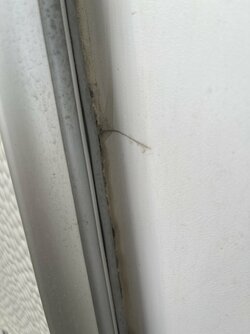

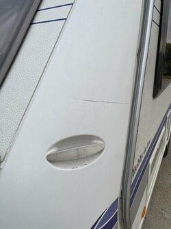

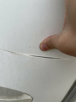

Genial, muchas gracias. El otro extremo de la grieta llega al final. Además he visto que al otro lado también hay grietas, aunque no tan largas. Y todas empiezan en la unión de la guía.
Supongo que todo este saliente ya no da al interior, lo digo por la humedad que pueda filtrarse.
